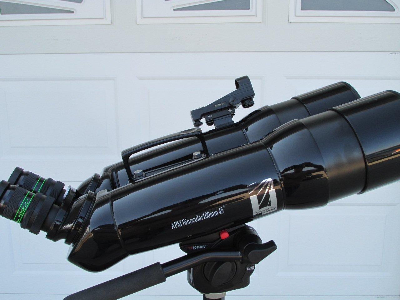

et sur cette page elles sont fixées sur quelle tête video manfrotto?
La solution rotule vidéo fluide manfrotto (ou autre) n'est pas une solution exclusive, mais ce type de matériel est régulièrement dénigré sur les forums d'astro comme étant inadapté à l'observation astronomique. Or c'est pourtant tout à fait envisageable comme le mentionne aussi Smith avec ses 25x100.
Pour des jumelles plus lourdes, il faudra sans aucun doute du plus costaud que la 501hdv. Une 503 hdv d'occasion ou même une 516 (plus rare) devraient convenir. La 509HD aussi, probablement, mais elle est très chère.
Je ne suis pas sûr qu'une monture déportée comme la macrostar puisse convenir. En effet, des jumelles, même à visée à 45°, nécessitent une colonne extensible, sauf à se contorsionner dessous. Ca ferait de ce fait beaucoup de porte à faux.
:be:La réponse était"sur la 501hdv",mais tu as raison il vaut mieux prendre le modèle supérieur car elle est trop juste donnée pour porter 6kg max et les apm en font 7,et là elles sont presque à l'horizontale.
