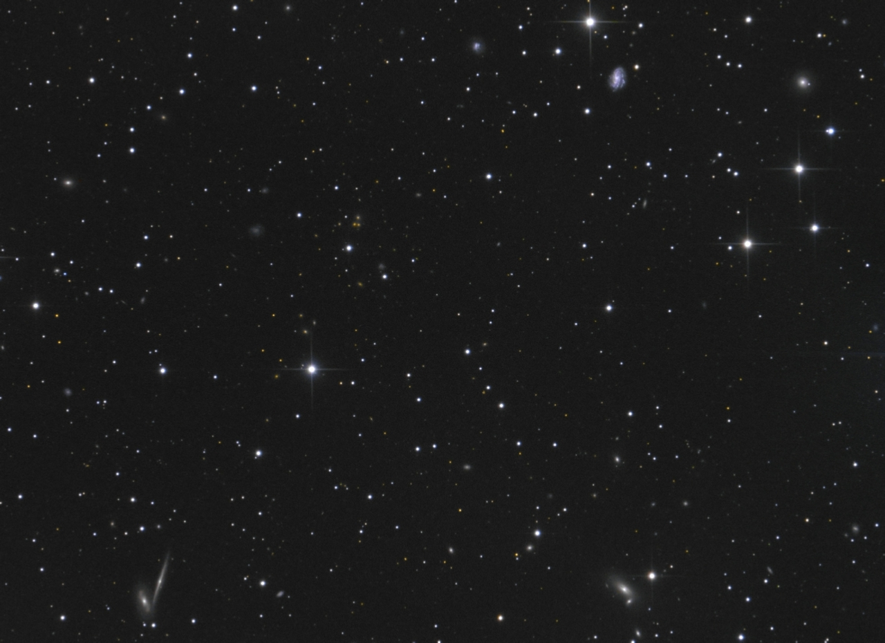

Nouvelle image aujourd'hui qui cette fois ne passe jamais sur les forums.
Il s'agit de NGC 2469 et de plusieurs autre galaxies du lynx.
Plusieurs galaxies "semblent" en interactions en bas de l'image (en bas à gauche PGC 22440 et PGC 22428 et en bas à droite NGC2468 et PGC200240).
Matériel habituel:
Date : 21 et 23 février, 6 avril 2015
Instrument : Télescope Newton de 250 mm à F5
Monture : Skywatcher EQ-6 (Eqmod)
Caméra : QSI 583 WSG à -20°C (capteur Kodak KAF-8300) commandé par MaximDL et Maxpilote
Correcteur de coma : Baader RCCI, focale résultante de 1280 mm.
Filtres : L R V B Ha Baader
Guidage : Starlight Xpress Lodestar en Bin2 avec PHD2
Luminance : 2 h 20 = 28 x 300s
Rouge : 0 h 30 = 6 x 300s en Bin2
Vert : 0 h 25 = 5 x 300s en Bin2
Bleu : 0 h 50 = 10 x 300s en Bin2
L'image à 50% environ, mais je vous conseil la full sur mon site : http://astrophoto-sarthe.fr/ngc2469.html

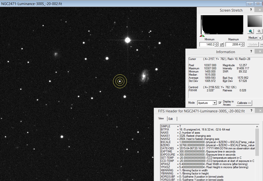

Seeing encore une fois très moyen pour les poses de luminance entre 2.3 et 3 arcsec :confused:.
Une brute de 300 secondes pour voir!
Voilà pour ce champ galactique "profond".
Merci de votre passage.
Jérémy
Bonjour Jeremy
Belle plongée dans le ciel profond "lointain"
As tu estimé la magnitude atteinte avec USNOB ?
Cette cible n'est pas sans rappeler l'un des "graal" du CPéistes : l'amas Abell 2218 du Dragon et ses arcs gravitationnels. Tu pourrais le tenter, sous un bon seeing avec ton échantillonnage c'est faisable.
