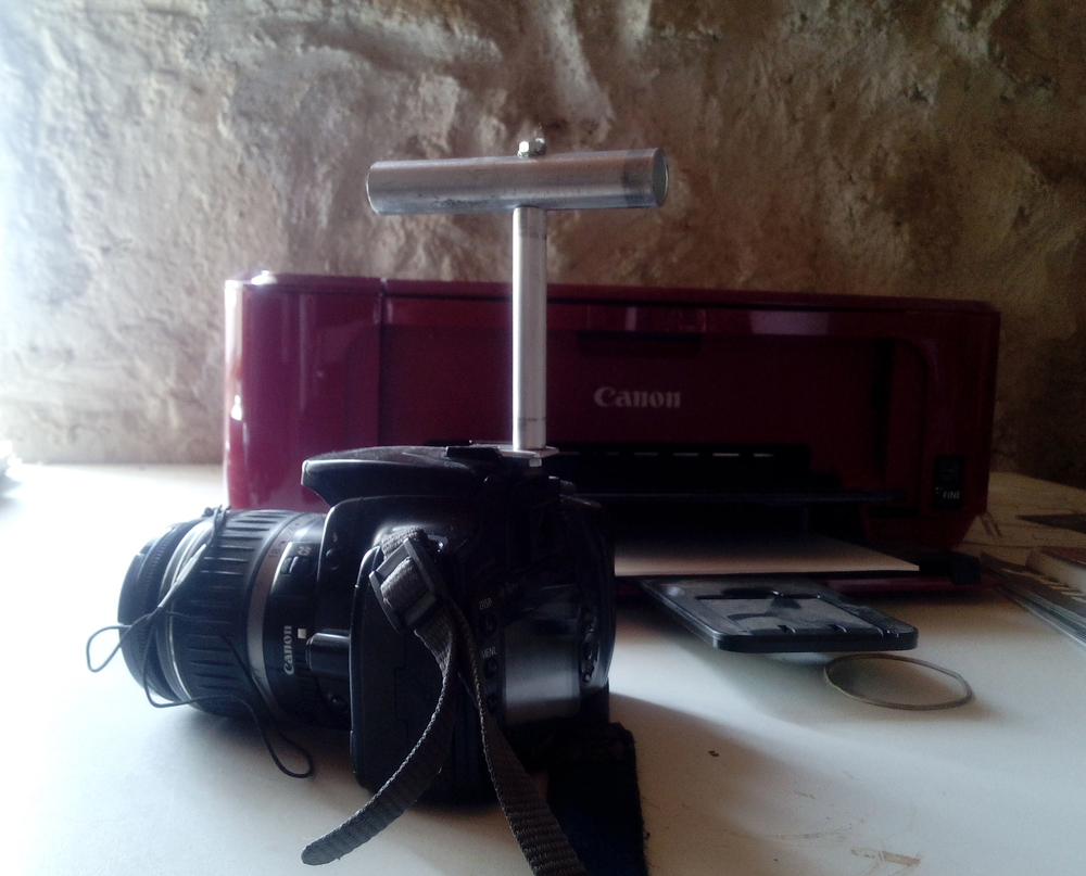

tu peux utiliser un petit bricolage:
viseur400d.jpg?psid=1
Super cette idée de bricolage :)
Je me suis bricolé un support pour mon laser qui s'insère dans la griffe porte flash .
Merci pour l'astuce :)
