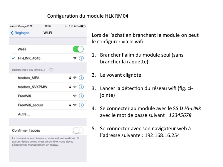

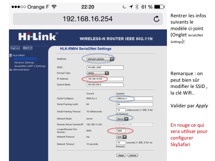

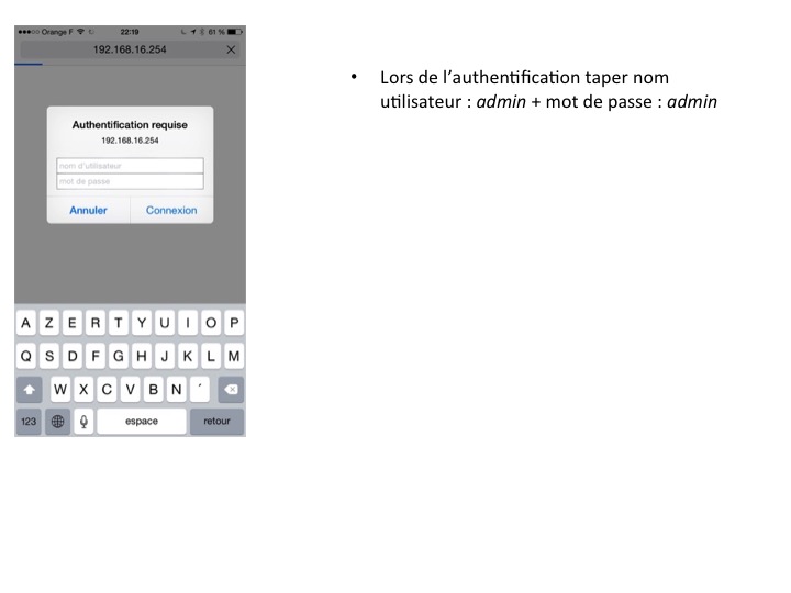

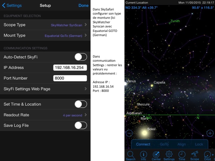

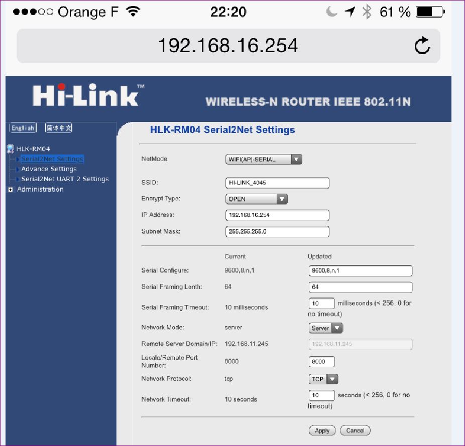

Voici le tuto je reste dispo pour les questions ou precisions.
merci
PS : je pense qu'il est possible de piloter également sa monture via ethernet ( avec le HLK ) car c'est un pont ethernet - série Ce qui peut être intéressant pour ceux qui ont un observatoire.
On peut également confectionner un câble direct module raquette avec un Rj12 et un prise DB9 mâle.

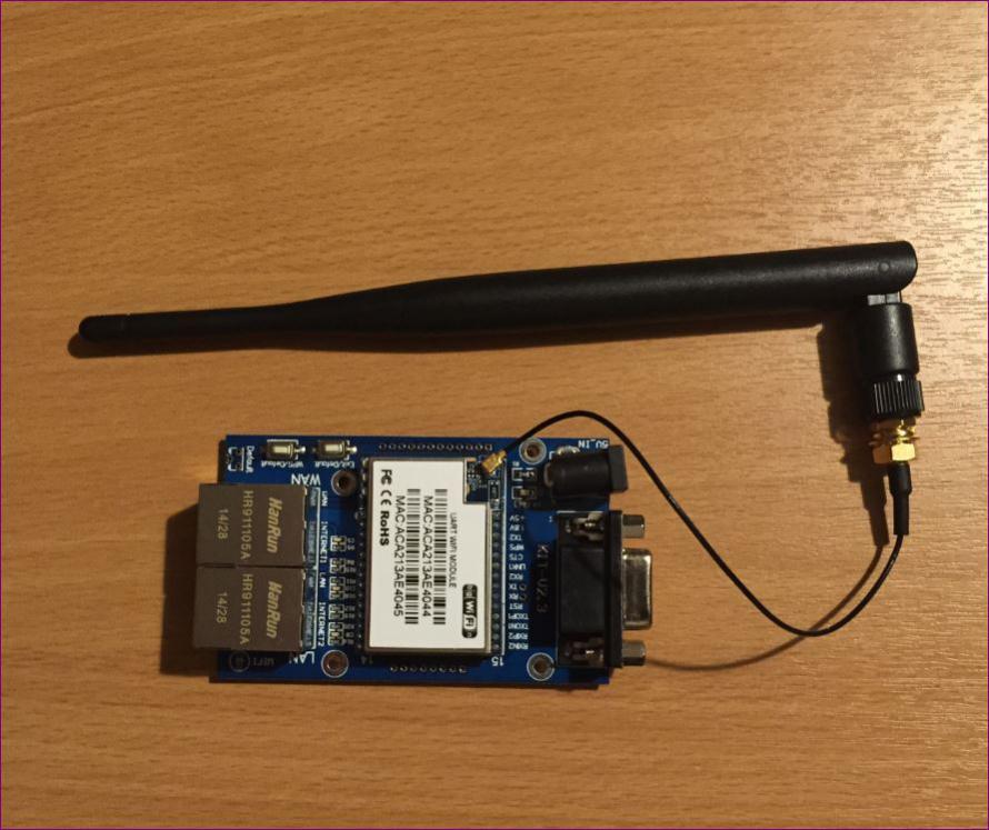

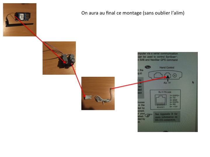

Désolé, j'ai été limité par les tailles acceptables pour pouvoir publier sur le forum :

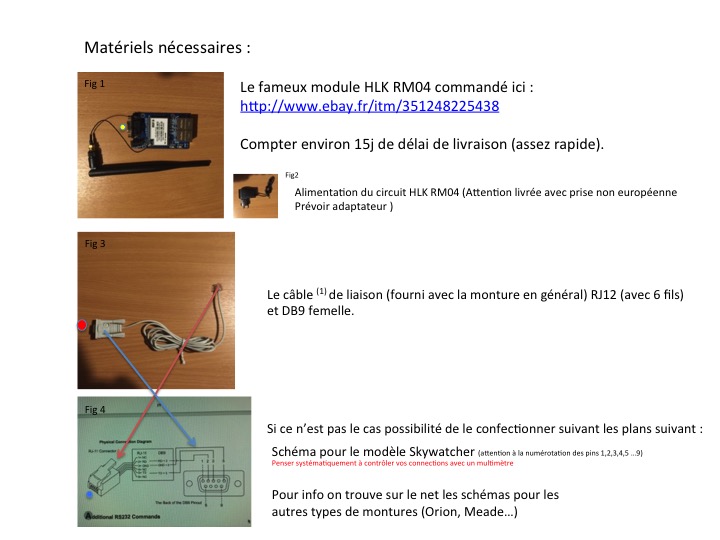

Fig 1 :
Le fameux module HLK-RM04 commandé ici : http://www.ebay.fr/itm/351248225438
C'est un produit qui vient de chine avec un délai de livraison de 15j, c'est qui est pas mal sachant qu'en général il faut compter 3/4 semaines en générale.
Il est livré avec une alimentation qui n'est malheureusement pas avec une fiche européenne, prévoir donc un adaptateur.

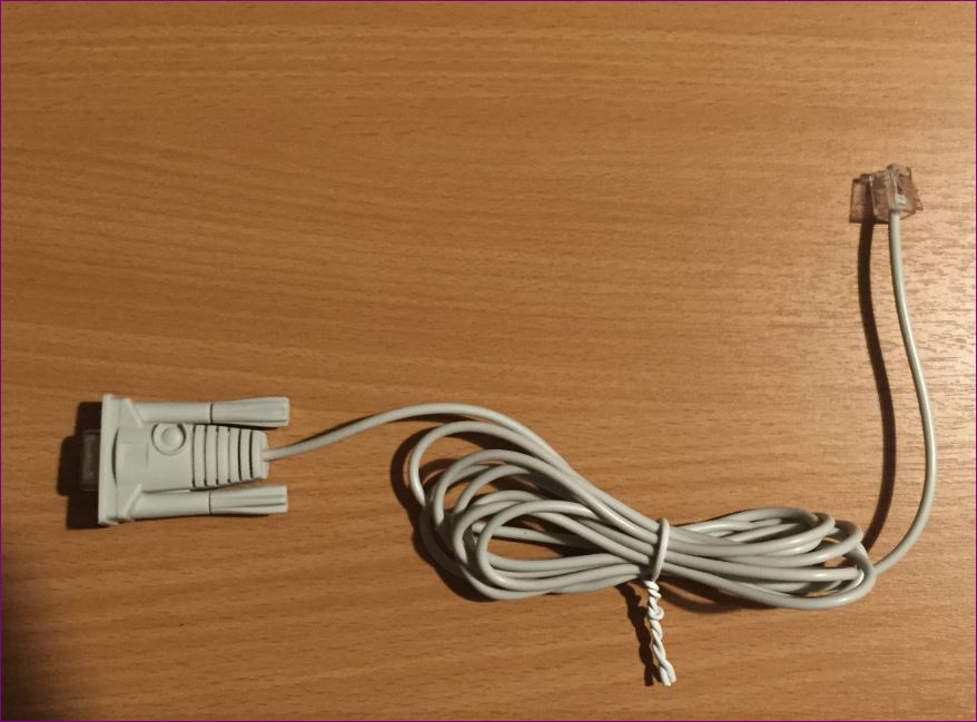

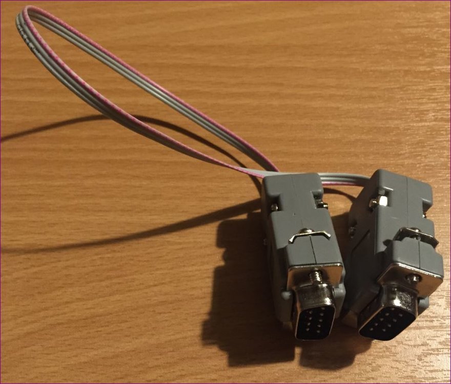

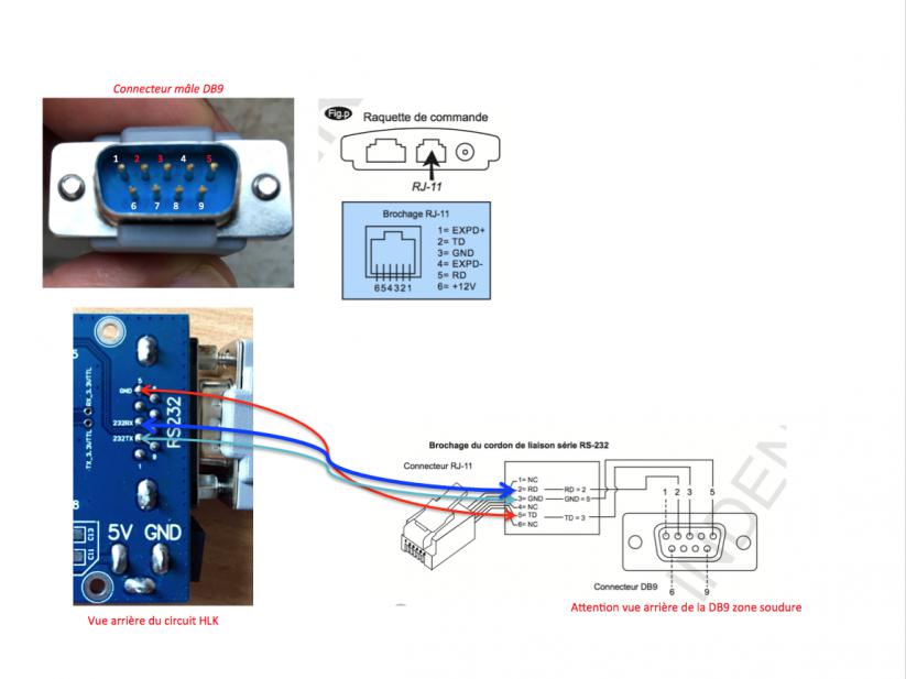

Fig3: Photo du câble livré avec la monture (ici NEQ6 Skywatcher), c'est le fameux câble qui sert à la mise à jour de la raquette SyncScan (via le porte série du PC). Il est constitué d'une prise série DB9 femelle d'un côté et d'un connecteur RJ12 de l'autre.
Fig4 : Schéma de branchement du câble (fig3), on retrouve ce schema dans la doc ci-jointe : http://skywatcher.com/downloads/_Raquette%20SynSCan.pdf (Page 3,11 et 21)
On peut donc confectionner le câble soit même en respectant les schema fournis.
Ceux-ci sont pour le modèle Skywatcher , on retrouve les autres modèles (Orion, Meade...) sur le net.
Sur le schéma faire attention au numérotation des pin 12345...9
UN CONSEIL UTILISER SYSTEMATIQUEMENT UN CONTROLEUR UNIVERSEL POUR VERIFIER VOS CONNECTIONS.
PS sur les photos j'ai mis des points de couleur pour identifier les branchements : jaune , rouge , bleu...

Pour info je vous prepare en complement une petite video du dispositif que je mettrai sur Youtube. J'ai commandé des connecteurs RJ12 afin de pouvoir réaliser un câble qui se connectera directement depuis le module à la raquette (RJ12-DB9 Mâle).
Pour celui que cela intéresse , j'ai un 2ème module que j'avais acheté
au cas où.
Le système est bien sûr perfectible, je pense qu'il peut être auto-alimenté par la raquette , par contre il faudra utiliser un CI supplémentaire pour passer du 12V au 5V. De plus trouver un boitier alu pour le protéger ou acheter un kit complet (vue sur le net chez un revendeur français 60€).
PS : Jai utiliser le module en AP mais on pourra l'utiliser en passant par le réseau domestique wifi( pour pouvoir naviguer sur le net avec sa tablette et utiliser le module via son adresse IP).

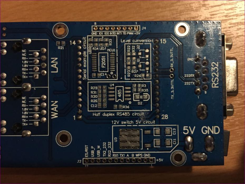

De ce que j'ai compris avec mes essais et en cherchant un peu:
En sortie de monture, le port rs232 de l'eq6 communique par signal TTL 0-5V.
Ce mode de connexion sans raquette permet l'usage d'eqmod filaire ou sans fil mais il n'est pas possible de dialoguer avec le planétarium d'un telephone.
Le port RJ12 PC-direct lui permet en plus de dialoguer avec un mobile android ou ios.
La communication se fait en -13+13v sur ce port, tout comme le module wifi proposé plus haut.
C'est pourquoi Sarqua a abimé sa carte au départ en se branchant en direct, les tensions ne sont pas compatibles.
On peut utiliser ce module wifi sur le Rs232 de la monture, dans ce cas il faut passer par un convertisseur de signaux max3232.
En definitive le choix du port dépend de l'usage que l'on veux en faire.

Mais avant de faire une boulette étincelle, je voulais m'assurer que j'avais bien compris la manip ; je me suis procuré un câble DB9-DB9 mâle - mâle comme toi.
Dois-je relier le 2 d'un coté vers le 3 de l'autre et vice-versa ? en fait il faut croiser ces câbles ?
Merci encore de ton aide ;)
Link to comment
Share on other sites

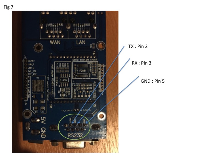

Bonsoir MacFly51,
J'ai refait un schéma détaillé des connections. Sur le dos du circuit HLK il est gravé le numero des pin (1,2,3..9 + GND,RX,TX). Ce que je conseil, c'est de toujours vérifier les connections avec un multimètre.
On remarquera que pour la réalisation de la rallonge DB9 mâle, les pins 5->5 alors que 2->3 et vice versa 3->2. ATTENTION ;) sur le circuit HLK pin 2=Tx, pin3=Rx, pin5=GND alors que sur le connecteur de la raquette pin2=Rx et pin3=Tx , pin5 ne change pas=GND. Le document ci-joint est assez explicite :be:.
En ce qui me concerne j'ai carrément réaliser un nouveau câble avec DB9 mâle d'un côté et RJ12. Soudure du DB9 mâle et mise en place de la RJ12 avec une pince que je possédait déjà. j'ai juste commandé les connecteurs RJ12.
L'avantage c'est d'avoir un seul câble entre le circuit et la raquette (au lieu de la rallonge DB9+ câble série de la raquette).
