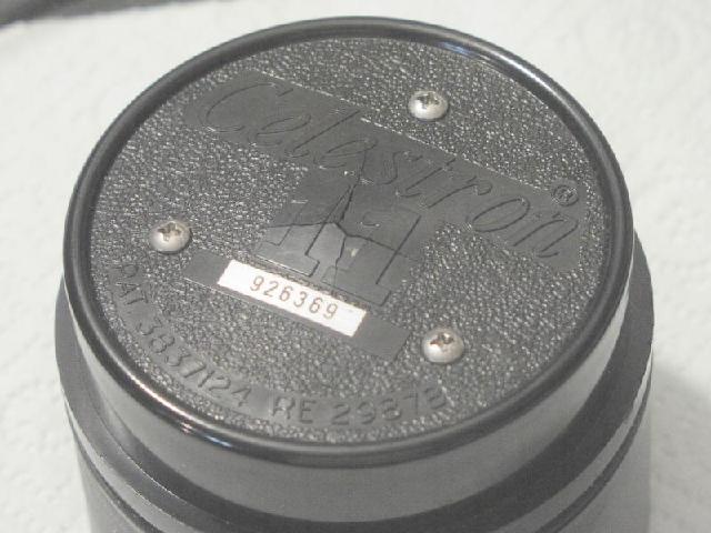

De plus, cet exemple est sur un C11 d'une ancienne génération, le support du secondaire a un peu évolué (du moins en apparence).
support du C11 (au moins de 2004, date de l'article) de l'article :

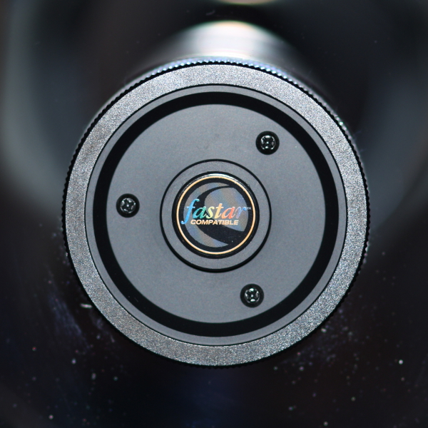

Le support du C8 edge HD (qui est similaire sur le classique, depuis qu'il est fastar) :
Pour la collimation, en étant nomade, c'est clair qu'il faut la vérifier à chaque fois et la refaire (pas toujours mais de la à ne jamais la retoucher je n'y crois pas trop surtout si on fait du planétaire).
C'est un juste milieu à avoir sur les trois vis, faut pas laisser une vis desserrée alors que les deux autres sont bien serrées.
