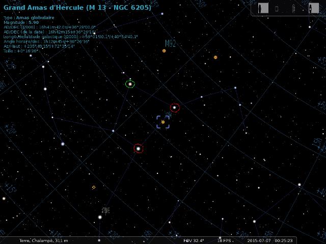

Bonjour, comme tu n'a pas Stellarium, je te montre comment trouver M13
Il te faut trouver la constellation d'hercule, puis tu pointe une des étoile que j'ai mis un cercle autour, aprés c'est simple, une fois l'étoile au centre de l’oculaire (un 25 ou 32mm), tu déplace un seul axe de la monture et tu auras M13 dans l'oculaire à condition de partir dans le bon sens et de regarder dans l'oculaire hein :be:.
Tu bouge l'axe AD si tu part de l'étoile cerclé en vert, sinon tu ne bouge que l'axe DE pour les deux étoiles cerclés en rouge.
Cette technique, n'est valable que pour les monture équatoriale mise en station.
