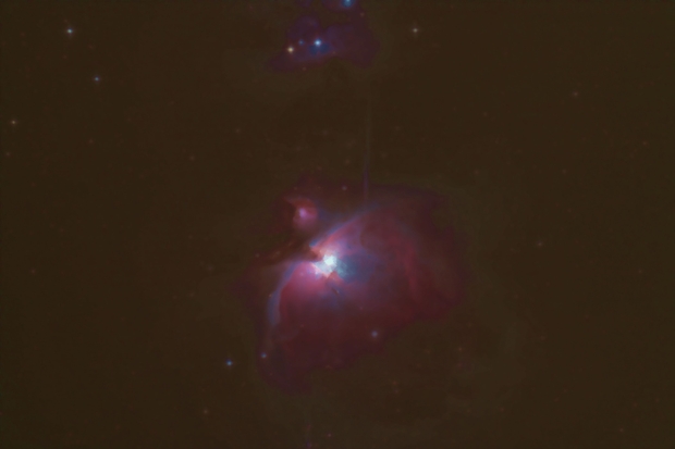

je voulais savoir si c etait normal d obtenir ce genre d image apres empilement sur dss , ou si j ai un probleme de parametrage .
j en suis au stade de la decouverte du traitement d image

Compliqué à dire avec cette image.
Est ce qu'il y a un lien vers l'image originale sans réduction pour voir ?
Est qu'il y a eu un traitement après empilement avec Gimp ou PS ?

donc mon image apres empilement est tout a fait correcte ?
Salut Houme, laisses sinon (si tu le souhaites) ta photo sortie de DSS a dispo sur drop box, on pourra faire un essai de traitement avec.

Moi je trouve l'image un peu bizarre. On a une impression que la map est dans les choux. Je suppose que tu as fait l'empilement avec des raw (?) on pourrait voir une brute ?
Ton image est typique d'un traitement avec option Cosmétique activée. Il
faut décocher toutes les cases dans l'onglet Options > Paramètres... > Paramètres d'empilement > Cosmétique.

merci fred
je vais aller voir ca dés que possible

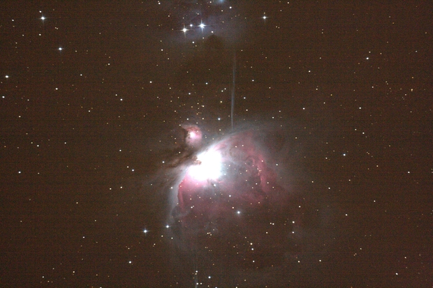

j ai fais comme tu m as conseillé tout a l' heure .
en effet les options cosmétiques etaient cochées
j ai refais un empilement sans et le resultat est super
je mets la photo dés que possible
merci a tous pour votre aide
j ai plus qu a m y mettre maintenant que j ai une base correcte pour bosser dessus .
merci a vous tous pour votre patience et votre aide .
