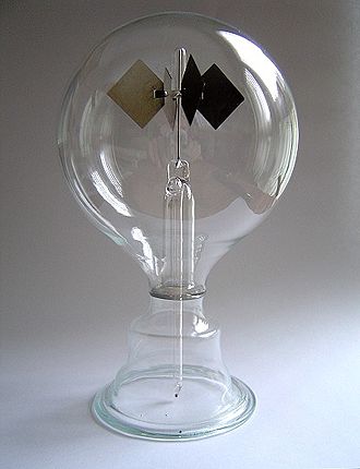

Hm...pour moi, l'expérience montrée sur la photo met surtout en évidence une conséquence de l'énergie radiative dans un environnement clos, c.a.d. que c'est l'augmentation de la température de l'air contenu, et donc une variation du volume, qui va créer une rotation de la petite girouette. Ca revient à avoir un système dépressionaire ou un anticyclone à échelle réduit :)
Je peux me tromper sur toute la ligne...j'imagine juste :)
Oui, c'est cela, du moins que c'est une conséquence de la dilatation d'un gaz.
Pour l'essentiel le défi va tourner autour de l'évitement des effets parasites.

A noter que le sens de rotation du radiomètre de Crookes dépend de la pression de l'air à l'intérieur de l'ampoule. Quand il y a trop de pression, les ailettes ne bougent pas car la friction de l'air empêche le mouvement.
Quand la pression est assez faible mais qu'on n'a pas encore le vide, le coté noir des ailettes chauffe plus vite que le coté blanc (surtout avec des infra rouges). De ce fait les molécules d'air sont plus excitées par la chaleur du coté noir que du coté blanc et exercent en réaction une pression plus grande sur le coté noir ce qui entraine un mouvement des ailettes, poussées par le coté noir. Cela n'a rien à voir avec la dilatation du volume, juste l'excitation thermique des molécules d'air.
Quand l'intérieur de l'ampoule est sous vide poussé, on met en évidence la pression radiative de la lumière. Les faces noires absorbent les photons alors que les faces blanches les réflechissent (c'est encore mieux avec une surface réfléchissante genre alu poli), ce qui exerce une pression suffisante pour faire tourner les ailettes dans l'autre sens.
Pour reconstituer cette expérience en labo, il suffit d'une (très) bonne pompe à vide et d'une lampe assez puissante. C'est à la porté d'un labo universitaire.

Il s'agit d'une transformation du radiomètre de Crookes (axe verticale, bocal sous un vide pas forcement poussé) en essayant de neutraliser les effets de la chaleur. Les ailettes verticales sont remplacés par une "aile" traversante qui est penchée à 45°. Un bout de l'aile est transparent et l'autre réfléchissant. CF croquis. La source de lumière est au dessus. La moitié réfléchissante de l'aile renvoie la lumière horizontalement. C'est la réaction mécanique (Newton) qui fait tourner la demi-hélice.
Pour neutraliser les effets d'échauffement, il faudrait que le coefficient d'absorption de la moitié transparente et la moitié réfléchissante soient les mêmes, disons près de 10%.
Le vide n'étant pas parfait, l'effet du courant d'air montant est neutralisé car le verre penché à 45° est d'un tenant donc ne constitue pas une hélice.
A l'usage, par exemple au soleil, il faudrait attendre que les deux faces du verre aient atteint une température d'équilibre.
La force motrice qui est la réaction à F vient uniquement de la partie de la lumière réfléchie horizontalement.
J'ai vu un radiomètre de Crookes vendu à 34€ et pense qu'on pourrait sortir celui-ci pour un budget comparable.
Déjà, en termes de fonctionnement, est-ce que ce concept semble fonctionnel ?

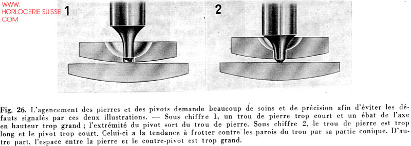

Un contact d'horlogerie rubis sur rubis serait je pense le plus efficace. On trouve ça dans les vieilles montres mécaniques.
Après, pour l'ampoule, je pense qu'on peut en trouver de diamètres et d'épaisseurs variés dans les fournisseurs de laboratoires. Certains labos universitaires font leurs propres équipements en verre (ils en font peut être encore à l'ENSCP).

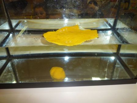

j'ai vu l'expérience du ballon de baudruche qui coiffe une bouteille, "démontrer" que l'air chaud monte... comme une montgolfière...
dans le même style "la pate à modeler flotte lorsqu'on l'étale car elle est portée par une plus grande surface"
en fait il y a 2 cas possibles : la tension superficielle et l'existence de bulles d'air dessous ou de creux d'air au dessus qui font réduire la masse volumique apparente.

La tension de surface permet de faire flotter une tôle d'acier ou des rondelles d'alu telles que des monnaies.
c'est vrai, c'est un peu pareil :D

Pour une surface parfaitement absorbante, pour la longueur d'onde considérée, la pression de radiation Pa en N/m² exercée par un flux de lumière E exprimé en W/m² arrivant avec un angle alpha sur la surface est égale à :
Pa = (E/c) x cos² alpha
c est la vitesse de la lumière dans le vide en m/s.
Si la surface est parfaitement réfléchissante, on a la pression Pr telle que :
Pr = 2 x (E/c) x cos² alpha
On voit donc que Pr=2xPa
Ce déséquilibre peut suffire à faire tourner les ailettes du radiomètre de Crookes.
Si l'on prend par exemple une ailette de 1 cm² qu'on illumine avec un laser de 1W focalisé sur toute la surface de l'ailette (E=10000 W/m² =>Pr=3.34 10^-5 N/m²), la force exercée sur l'ailette quand elle sera perpendiculaire au faisceau sera de 0.34 microgrammes sur le coté absorbant, ou de 0.68 µg sur le coté réfléchissant.
On constatera donc que les ailettes tourneront plus vite si l'on dirige le laser sur le coté réfléchissant que sur le coté absorbant.
Si on dirige en même temps deux lasers de même puissance, l'un sur le coté absorbant, l'autre sur le coté réfléchissant, les ailettes tourneront, comme si elles étaient poussées par le coté réfléchissant. Avec la pression radiative (excitation des molécules d'air quand le vide n'est pas assez poussé), elles tourneront dans l'autre sens (poussées par le coté absorbant).
Pour réduire le frottement des ailettes, il faut :
- un vide poussé dans le tube
- un axe pointu en acier trempé s'appuyant dans une coupelle en rubis, les deux récupérés dans un mouvement de montre de bonne qualité
Je ne sais pas si un laser de 1W sera suffisant. Il faudra certainement un laser plus puissant et des ailettes ultra légères.
Attention toutefois, dans ce qui est écrit ci-dessus, je n'ai pas tenu compte de la pression de radiation par émission.
La surface réfléchissante aura une émissivité très faible et va donc s'échauffer rapidement (le peu d'énergie qu'elle va absorber ne va pas pouvoir s'échapper) alors que le coté absorbant est très émissif. La température va bien grimper car on n'a pas de transfert thermique dans le vide du tube... Il va donc y avoir une contre pression opposée à la pression de radiation par réflexion. Cette pression dépend des propriétés des matériaux retenus (leur émissivité, leur capacité thermique) et de la température de l'ailette. Il est donc possible que quand on éclaire le coté réfléchissant, les ailettes tournent moins vite voire même ne tournent pas ou tournent dans l'autre sens ! Par contre la pression de radiation par émission agit dans le même sens que la pression de radiation par absorption quand on éclaire les ailettes du coté absorbant, ça tournera plus vite.
L'effet Yarkovski, qui perturbe de façon notable les trajectoires des satellites interplanétaires et des astéroïdes est un effet de ces forces.
L'idéal est donc de trouver des revêtements réfléchissants et absorbants qui ont la même émissivité pour la longueur d'onde du laser, de cette façon, la pression de radiation par émission sera la même des deux cotés et son effet sera nul.
Bref, ça devient tout de suite compliqué !

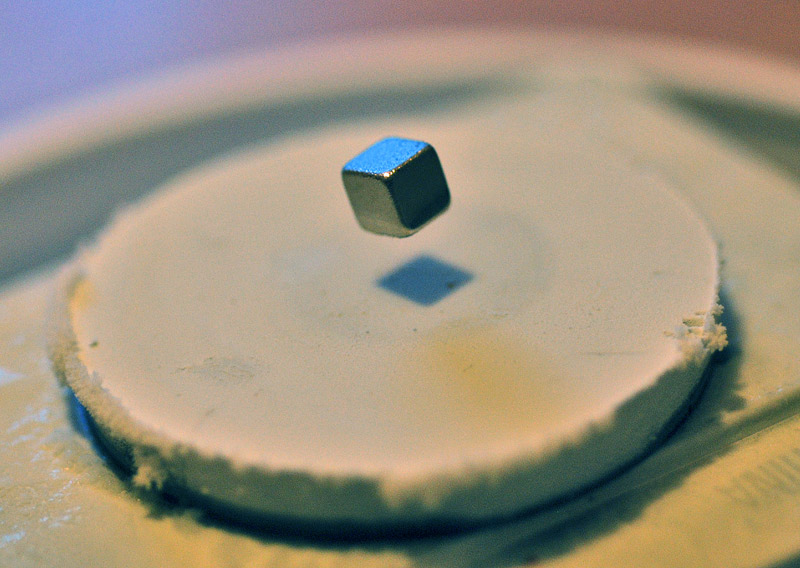

Mais, au fait, pourquoi pas une suspension magnétique passive ?
Il me semble que ça existe pour les petits ventilateurs d'ordinateur.

La suspension magnétique risque d'engendrer des perturbations en donction du matériau retenu pour les ailettes...

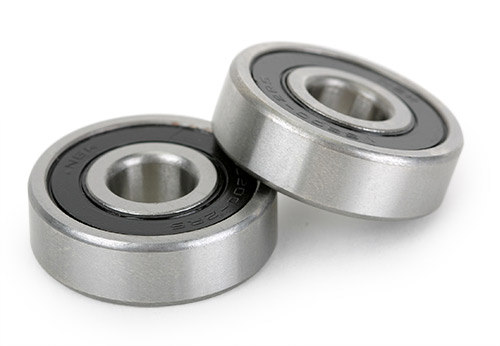

Paul, les frottements sur les roulements seront disproportionnés par rapport aux forces en jeu (action d'à peine un demi microgramme par centimètre carré). Un contact ponctuel d'une pointe acérée en acier trempé ou en verre sur un matériau très dur, comme le coryndon (rubi, saphir au choix) est ce qui se fait de mieux. Si on avait trouvé mieux, les horlogers l'auraient trouvé eux aussi ! Oublie aussi les lubrifiants : on a besoin d'un vide poussé. Dans le vide, les lubrifiants vont s'évaporer et cela va flinguer le vide et flinguer la lubrification !
Ton système est sacrément lourd aussi, avec des plaques de verre, de la colle, des plaques d'alu... Sans compter le fil qui va résister au mouvement par sa simple rigidité. Vaincre cette inertie va demander beaucoup d'énergie que le phénomène à mettre en évidence n'a pas. L'ampoule de Crookes ne contient que des éléments ultra légers et pour mettre en évidence la pression de radiation de la lumière il faut aller encore plus loin dans le gain de poids. Dans ces conditions le principe le plus simple et basique est aussi souvent le plus efficace.

Le systeme des 4 ailettes dans l'ampoule de Crookes n'est en contact que sur une seul point, c'est la pesanteur qui assure l'équilibre (le barycentre est situé sous le point de contact). Un seul point de contact permet de minimiser les frottements.
Avec ton système, tu as nécessairement un point de contact en bas et une ligne de contact en haut donc bien plus de frottements. Mécaniquement, il y a hiatus.
et en utilisant les polaritées magnétique (la levitation magnétique) ?
azote3.jpg[s]
Je croyais voir dans l'image une expérience avec des supraconducteurs, mais sinon, oui, pourquoi pas un support aimanté. J'avais commencé à lire sur les roulements magnétiques, mais dans les applications comme les ventilateurs d'ordinateur, il paraît qu'ils sont "actifs" avec un champ produit par électroaimants, pas envisageable ici. Et puis, comme Fred a dit
La suspension magnétique risque d'engendrer des perturbations en fonction du matériau retenu pour les ailettes.

Certaines mécaniques de montre, avec de multiples pignons, sont justement prisonnières entre deux plans métalliques, ce qui est bien plus compliqué et très difficile à assembler. Chaque roue porte sur deux points et il faut tout enfiler en même temps.
Mais si tu connais une image de coupe d'un radiomètre avec un seul point, je veux bien le voir. Il serait possible d'adapter mon schéma à ce fonctionnement, mais la construction sera plus compliquée.

J'ai préféré rester classique dans un premier temps avec une paire de roulements en saphir de part et l'autre de la lame de verre.
Un roulement, c'est ça :
Un contact ponctuel, c'est une aiguille qui appuie dans une coupelle en rubis (comme les axes des montres).
On n'a pas besoin dans l'application présente d'un contact guidé sur les cotés donc le rubis n'a pas à être percé sur toute son épaisseur.
Par contre, tout comme dans l'ampoule de crookes, il faut placer le support dans un petit tube suffisamment près de la paroie supérieure de l'ampoule pour éviter de déboiter le système d'ailettes lors des manutentions...
