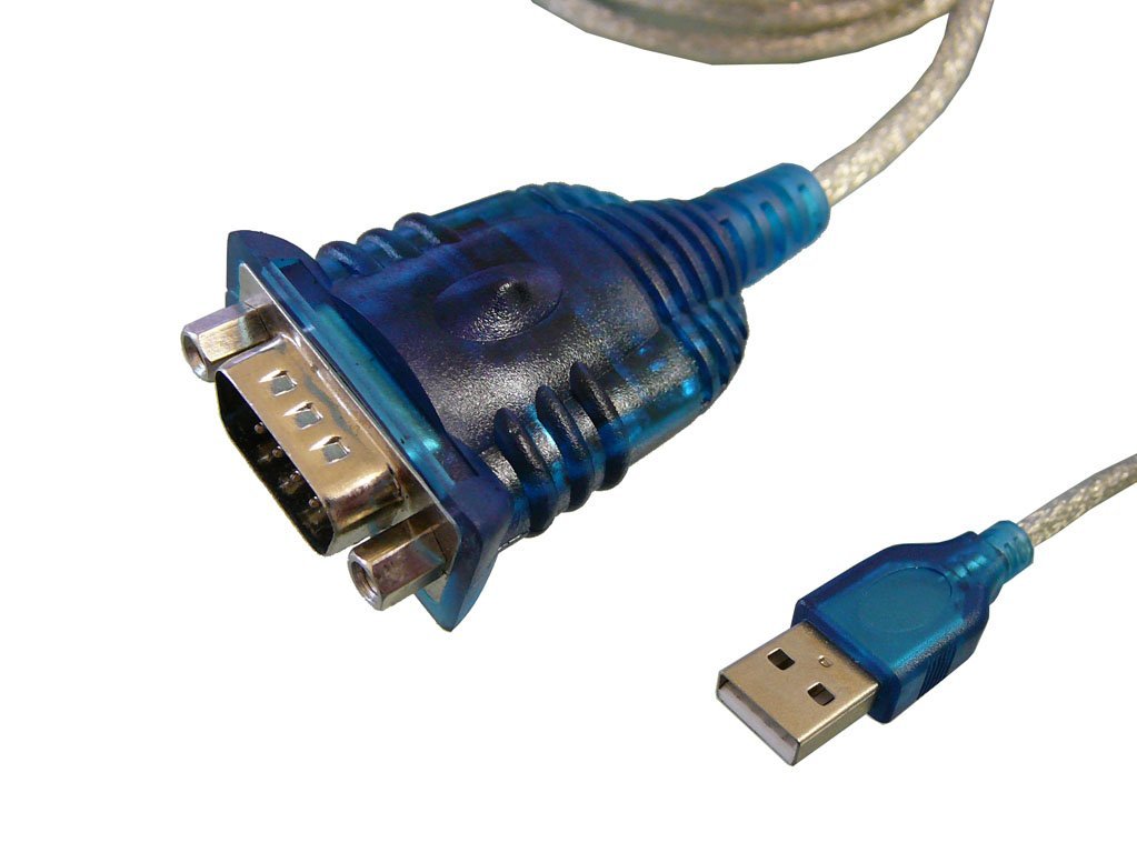

J'ai acheté exactement ce câble sur amazon :
Précisément, quand je branche le câble, j'obtient l'erreur :
'Périphérique USB non reconnu (echec de demande de descripteur de peripherique)
Windows a arrêté ce périphérique car il présente des problèmes. (Code 43)
Port_#0001.Hub_#0002'

Il y a deux choses à savoir:
  • Un câble EQDIRECT n'a pas de brochage standard RS232.
  • Un câble EQDIRECT Utilise des niveaux TTL 0V/5V et non pas -12V/12V comme en RS232.
Donc, il y a de fortes chances que ton câble ne soit pas adapté.
  • Concernant le problème de driver, a tous les coups ton câble est équipé d'un chipset prolific PL2303HXA ou PL2303X. Ces 2 versions ne sont plus maintenues sur les drivers Windows 8/8.1/10 de Prolific car trop copiés par nos amis chinois sans licences et on en trouve beaucoup sur le marché.
Conclusions:
  • Soit tu achètes un câble Pierro-Astro.
  • Soit tu achètes ce type de câble, équipé d'un chipset FTDI ou Prolific autre que ceux pré-cités et tu le câble comme ça:
JL

pour conclure, j'ai racheté le même câble mais avec le CHIPSET PROLIFIC PL2303-TA adapté à Windows 10 et là tout se passe bien.
Le problème venait bien du chipset.

je branche le cordon torsadé noir avec la fiche RJ-45 entre la raquette et la monture. Je branche le deuxième fil, qui était fourni avec la monture, gris avec la fiche RJ-11, entre la raquette et le nouveau câble que je viens d'acheter (cf photo plus haut) qui contient le chipset compatible avec Windows 10. Et je branche ce nouveau câble sur un port usb de l'ordi.
