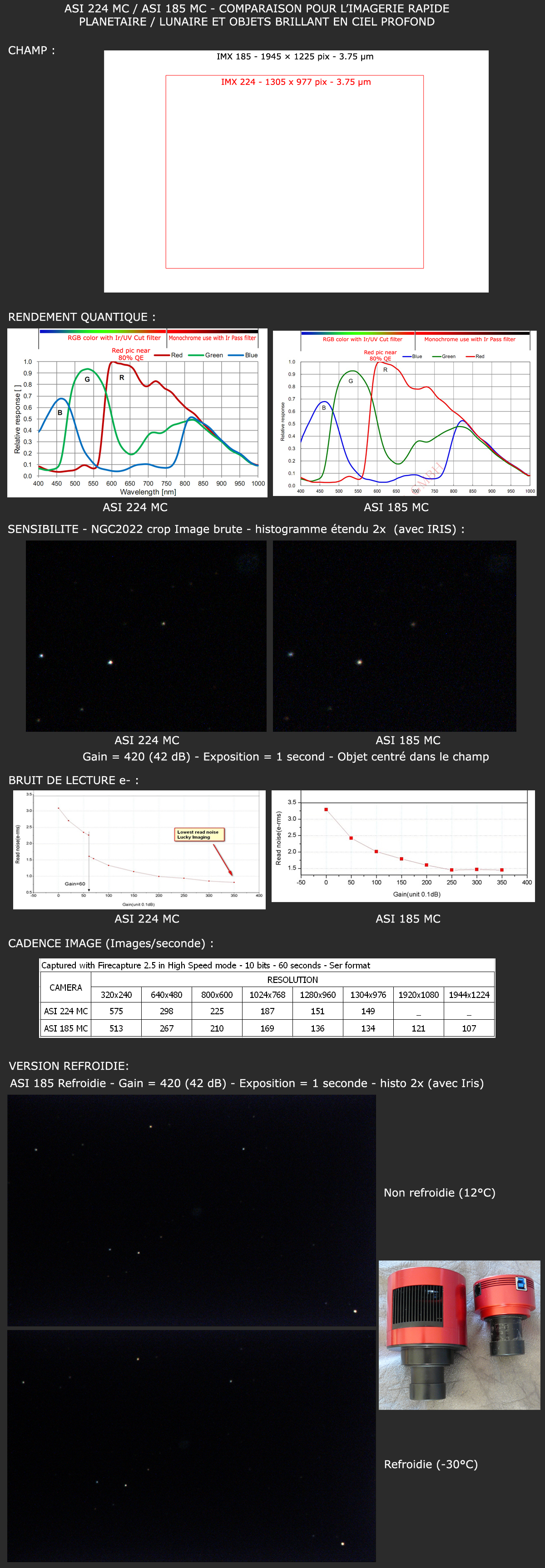

Puisque j'ai actuellement en test une ASI 224 MC non refroidie et une ASI 185 MC refroidie,
je me suis fait un petit résumé en image au cas où l'on me poserais la question : laquelle choisir ?
Ici je me suis limité au cas de l'imagerie rapide, je n'ai pas encore suffisamment
testé l'ASI 185 refroidie en mode longue pose pour conclure à ce sujet.
1- Champ comparé :
Clairement avantage à l'ASI 185 avec son plus grand capteur. Pratique en imagerie
lunaire et pour faire des 'photos de famille' avec Jupiter ou Saturne et leurs
satellites.
2- Rendement Quantique :
Les courbes (source : site ZWO) sont quasi-identiques, les deux caméras sont très
sensibles dans le rouge et l'Infra-Rouge. Donc match nul.
Commme elles sont toutes les deux équipées d'une vitre claire, avec un filtre de luminance
on peut les utiliser en couleur RVB classique. Avec un filtre Infra-rouge (Ir-pass), on
peut alors utiliser les 2 caméras comme des caméras monochromes (en équilibrant au mieux
les canaux R,V et B).
3- Sensibilité :
C'est visible sur les crops issus d'images brutes, l'ASI 224 est un cran au-dessus
de l'ASI 185. C'est surtout lié au bruit de lecture puisque le rendement quantique
est similaire.
4 - Bruit de lecture :
Les courbes (source : site ZWO) sont bienarrow-10x10.png différenciées, l'ASI 224 a clairement
l'avantage avec un bruit environ 1.5 fois plus faible que l'ASI 185. Mais à noter que
pour un gain de plus de 250, l'ASI 185 reste quand même en-dessous de 1.5e-, une valeur
très faible.
Gain maximal ASI 224 : 600 ( 60 dB )
Gain maximal ASI 185 : 480 ( 48 dB )
5- Cadence Image :
Les deux caméras sont clairement des caméras rapides avec des cadences images très
élevées. Un disque dur SSDarrow-10x10.png est nécessaire pour suivre le rythme dans les deux cas.
Là encore le capteur IMX 224, le plus récent, a un avantage sur l'IMX 185 si
on compare à résolution identique.
6- Refroidissement ou non ? :
Pour des poses de l'ordre de 1 seconde (certaines nébuleuses planétaires/amas globulaires),
le refroidissement apporte un léger plus. L'électroluminescence, déjà sensible à gain élevé dès 1 seconde
de pose, est un peu réduite. Pour le bruit, je n'ai pas fait de mesure mais sur les brutes on ne constate
pas de réductionarrow-10x10.png significative.
Donc pour une utilisation avec des temps de pose court, je ne suis pas convaincu de l'utilité
du refroidissement. Il ne concerne vraiment que l'imagerie du ciel profond avec des temps de pose
long.
PARAMETRAGE DE BASE :
Il est identique pour les ASI 185 et les ASI 224 (ici non refroidies).
Dans les deux cas c'est une matrice de type RGGB.
Penser à cocher le mode 'Highspeed' qui permet de travailler à pleine cadence image (du
moins si la config. PC suit la cadence, disque SSD de mise pour enregistrer les images.)
Pour la débayerisation, au pif, je n'ai pas d'algo préférentiel : bilinear. De toute façon je déconseille
vivement d'utiliser le format AVI ou le SER débayerisé. Ca donne des fichiers énormes et ingérables
voir même illisible pour le Ser débayerisé !
La bonne méthode c'est d'enregistrer au format SER non débayerisé.
Eventuellement cocher la débayerisation pour prévisualiser la cible en couleur puis décocher pour les captures.
On débayerise ensuite avec les softs de traitement.
Paramètres + pré-visu - mode débayerisé :
Enregistrement (les 10000 images sont un exemple !) - non debayerisé :
En espérant que cela aide !
Albéric

un super résume! c'est vrai que la dimension du capteur pour la 185 est clairement un avantage pour le ciel rapide ou le ballet des satellites jovien et autre!
stephane
Superbe résumé merci pour le boulot !!
Merci Nico. ;)
stephane
Oui, c'est dommage de l'écarter d'emblée car pour le même prix que la 224 on a en effet plus de champ et si elle est un cran en-dessous niveau bruit
et cadence, c'est une caméra planétaire très rapide et très sensible (largement au-dessus d'un IMX 104, le meilleur capteur de la précédente génération).
Donc ça vaut vraiment le coup de se poser a question avant de choisir. :)
Albéric
Modifié par xs_man
