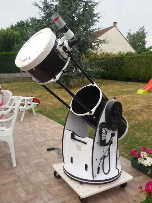

Pour le déplacement, je pose la base seule sur charriot fait maison pour environ 47€ ( 30 de roulette, 10 de planche, 5 de reste de peinture et 2 pour la 1664 en attendant les 2 couches... ) puis je viens positionner le tube dessus. Je fais rouler l'ensemble gentiment sur la terrasse jusqu'au point d'observation.

voici une idée avec un petit bricolage ,j ai mis de grosses roues de vélo d enfant(récup) car j ai une
marche de plus de 20cm entre la terrasse et le jardin.
