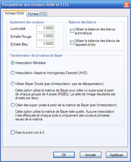

je me greffe sur le sujet, j'ai un 7D. Dans les paramètres raw/Tiff faut-il que je modifie une valeur ?
Toujours avec ce 7D pour un empilement d'une trentaine de photos , vous conseillez quoi comme transformation de la matrice de bayer ?

Bonjour à tous et meilleurs voeux,
