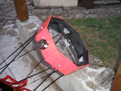

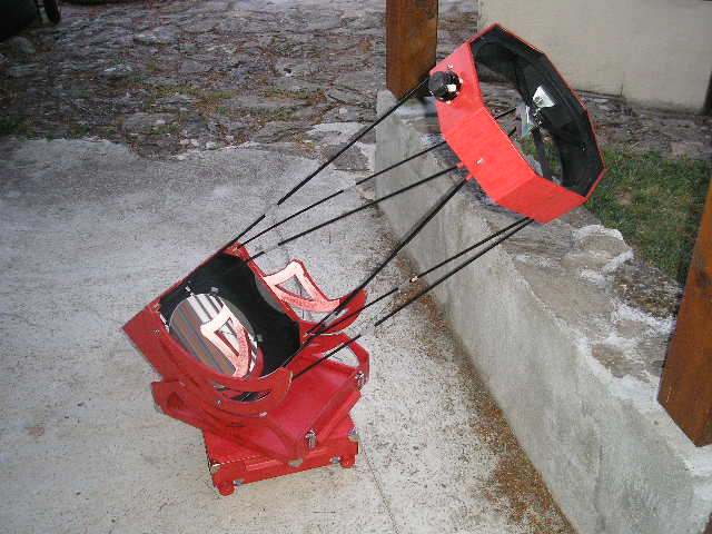

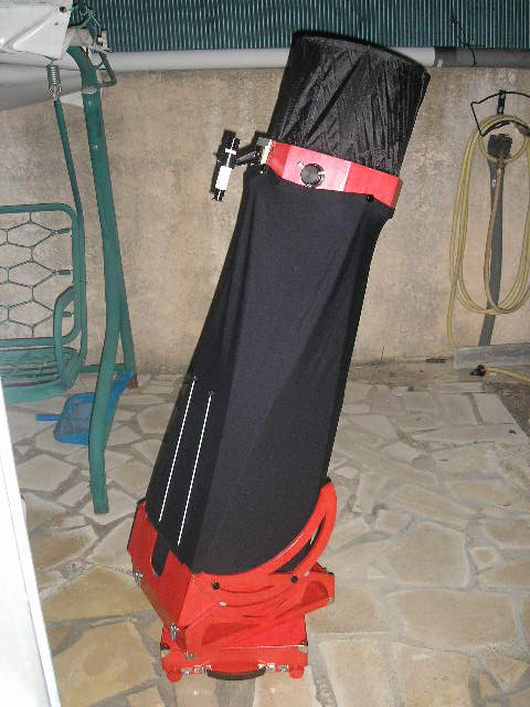

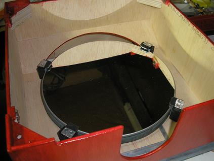

Bonsoir tout le monde,
ceci est un faire-part de naissance,
le bébé se porte bien! Le papa aussi et il remercie le parrain Pierre Strock et le Tonton Serge Vieillard de leur soutient lors de cette épreuve;)
j'ai d'autre photos, ( il me faut les réduire) de la conception à l'accouchement en passant par divers stades d'évolution.Si ça interresse....
Bons Cieux zatouss! :burp:
Posted
Re-salut ;) !
Ben voila ! Arrrg, je jalouse, je jalouse :mad: !!!
Mais c'est pas celui de Serge ;) ? Remarque, je te comprends, c'est celui que j'avais trouvé le plus beau...
Bien sûr qu'on veut d'autres photos et des détails ! Toute l'histoire, les problèmes, le temps que ça t'a pris...
Punaise, qu'est-ce qu'il est beau, vivement les RAP 2007 :laughing: !

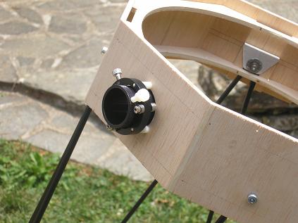

Du bien bel ouvrage Patastrof, je te tire mon chapeau. :o
Par contre j'ai une question : es-tu sur que la rigidité du treilli faisant office de tube est suffisante, ces fines tiges me semblent si frêles ?
Albéric
Posted
Albéric
On voit que tu n'as pas vu les "Strocks" en démo au RAP 2006 ! C'est vrai que c'est surprenant, et je n'ai pas encore compris pourquoi, mais la rigidité est bien là !
Posted
je rassure tout le monde : c'est du béton! J'ai déjà accroché accidentellement la cage du secondaire et la collimation ne bouge pas, pourtant les tiges sont simplement "pincées" par leur déformation dans la caisse du primaire et juste serrées dans la cage du secondaire. En service , même avec la barlow +le 9mm, je ne ressens pas de modification de l'image lors des mouvements
Dans les courses au large le carbonne fait des merveilles, et comme je ne sort pas par force 8... ;)
De toute manière, vu le poids de la cage du secondaire, il n'y a pas beaucoup d'efforts transmis aux tiges, mon porte oculaire pèse 62g (faites donc faire un tour aux votres sur la bascule que je rigole :p) . De plus je ne fait pas d'astrophoto haute résolution avec 40m de focale et une caméra de 1kg et plus.

Bon, bon, je suis rassuré, et c'est vrai que je n'en avait pas croisé jusque là ! On dirait la version astro du Pou du Ciel (le petit avion, pas les méchantes bébètes ! :D )

Principaux postes de dépense :
1 MIROIR PRINCIPAL HUBBLEOPTICS 183.40 € 10" F/D= 4.91
1 MIROIR SECONDAIRE TELESCOP SERVICE 45€ + 18€ 50mm
1 PO KINEOPTIC 1.25 KINEOPTIC 67.89 € (62g)
1 CTP 5mm intérieur qualité ameublement 250X122cm 23.35 € (des plaques complétes car à la coupe
1 CTP 8mm intérieur qualité ameublement 250X122cm 36.48 € la qualité était mer...ique)
6 TUBE CARBONE 1600X4.2mm 27.00 €
1 ALU, BOULONNERIE... 57.97 € (j'ai du RAB on doit pouvoir économiser un peu)
ventilo, tiges et embouts 2mm, tissus, téflon, ebony star, vernis....
le total revient à 583.45 €

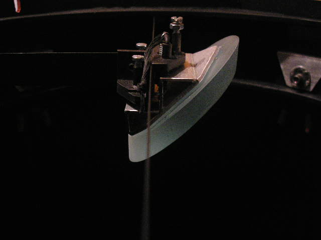

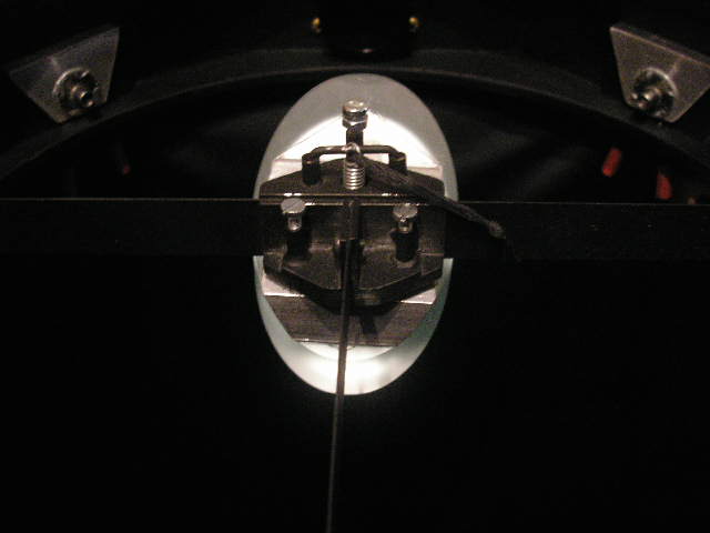

(pour le support du secondaire faudra attendre que l'APN soit rechargé)
[ATTACH]1693[/ATTACH]
[ATTACH]1694[/ATTACH]
[ATTACH]1697[/ATTACH]

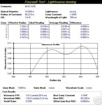

Le mirroir c'est celui d'ebay, non ??? Lambda 10 que tu as dis ???
La vache pas cher le mirroir tout fait :?:

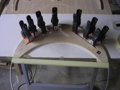

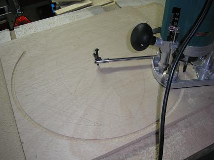

La réalisation t'as prise combien de temps environ ??? (question tout à fait desinterressée !pomoi!)
En gros (je suis un faux maigre)deux semaines de congé à mi/tiers temps.
Je le construisais toutes les nuits dans ma tête depuis les RAP2006, alors quand j'ai eu tous les matériaux ça a été vite. Le plus dur pour moi a été le support du secondaire, mais en dessinant un croquis on y arrive.

voici ce que j'ai reçu avec le miroir les pro pourrnt peut être m'en dire plus (si cela est lisible)

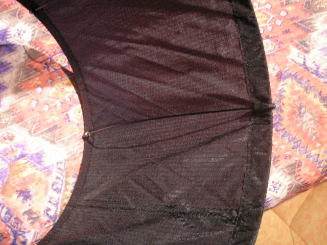

Il me semble que tu as laissé tombé le porte filtre. Pourquoi ? Est-ce réversible ? Tu as aussi remplacé la toile de spi par du Lycra. Pas de problème de fixation ? Attention à la tension pour éviter de l'obstruction en sortie de tourelle. As-tu fais d'autres infidélités au modèle de Pierre ? Le pare-buée retractable n'est pas trop diffficile à réaliser ?
Posted
'soir;)
le porte filtre est en gestation: j'ai commandé un lot de 4 filtres colorés pas cher pour récupérer les montures, car pour fileter du plastique ou de l'alu au diamètre des filtres :bang:pour l'instant le UHC Baader est à poste fixe sur le 20mm 68°
le pare lumière se réalise trés facilement en toile de cerf volant et j'ai opté pour le lycra pour la chaussette car cela permet d'avoir un "tendu" sur les tiges et donc pas de vibrations par rapport à un autre tissus qui pourrai flotter un peu.
