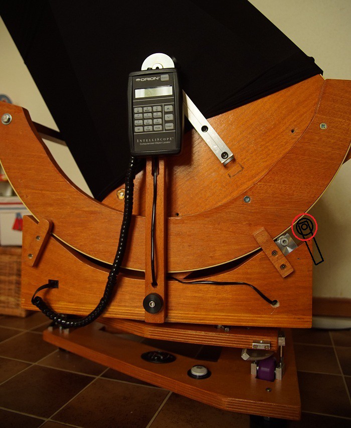

Du coup, ça veut dire qu'une simple molette couplée a un galet qui remplacerait un des roulements est suffisante. (comme le propose zeubeu)
Juste a tourner la molette pour faire monter et descendre le tube dans l'axe d'altitude.
Cette molette n'a même pas besoin d'être débrayable. Un mouvement manuel du dob entrainerait le galet ainsi que sa molette. la molette tournant dans le vide.
En config CP, pas besoin de réglage fin donc mouvement manuels uniquement. (sans utiliser la molette)

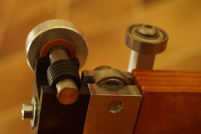

Une photo paintée de la solution que je pense mettre en place: C'est facile a faire suffisant pour mon besoin et ajoute très peu de poids a l'ensemble.
Je peux aussi mettre une vis bouton qui peut me permettre de "débrayer" la molette quand je n'en ai pas besoin.
En noir le galet sur la bande de roulement et en rouge la molette. Si le galet est petit et la molette grande, le réglage peut être très fin.

Concernant la solution Texereau, c'est beaucoup plus lourd en modifications mécanique que la simple molette comme point d'appui en altitude.

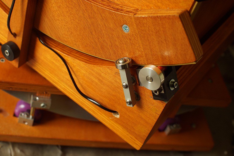

L'idée a été concrétisée. J'ai aussi mis 4 roulements pour avoir un meilleur guidage des tourillons. L'axe d'altitude est désormais bien guidé.

Si !
Il faut que je trouve la bonne matière a mettre entre le galet et la bande de roulement des tourillons.
Le scotch d'électricien fait bien le boulot mais se détériore très vite.
Je vais peut-être collé un morceau de chambre à air sur le galet. A voir à l'usage.
Pas eu l'occasion de tester sur le ciel encore mais ça semble quand même fonctionner (au moins assez bien pour mon besoin très limité)

Excellente idée! C'est pas très beau mais il s'agit juste d'en enrouler autour du galet qui fait10mm de diamètre. Ça reste discret.
Le bloc galet / molette est débrayable, il sera donc mis en appui sur la bande de roulement qu'en phase d'imagerie planétaire.

Finalement, la solution m'a couté 2 euros et un peu de colle.
J'ai collé une série de joints torique sur mon axe. Ça a assez de grip pour entrainer le scope tout en laissant le tourillon reposer sur le roulement.
