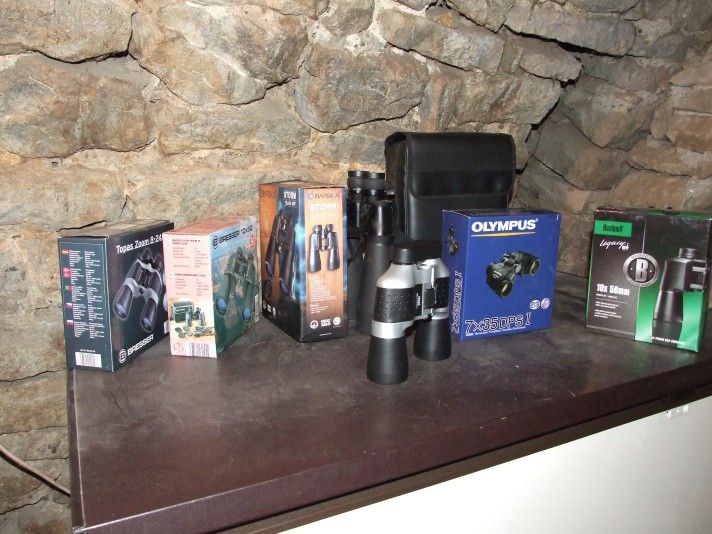

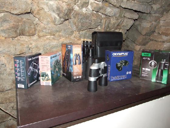

Dernièrement j'avais encore acheté des jumelles testées ici pour m'assurer de leur qualité:
les barska escape wa 10x50 à 49€ qui ne sont plus au catalogue cette année: optiquement elles font le travail malgré une triche sur le diamètre réel et en plus parce qu'elles sont diaphragmées.Mécaniquement,ça cloche le mécanisme de mise au point qui entraine les oculaires est une plaque en plastique souple qui se tord sous simple contact d'un doigt:bonjour la pérennité de la collimation.Retour et remboursement
