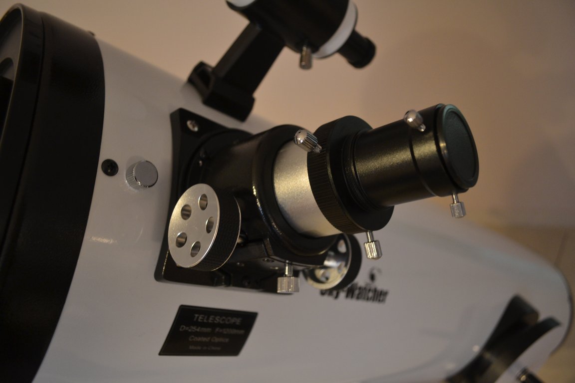

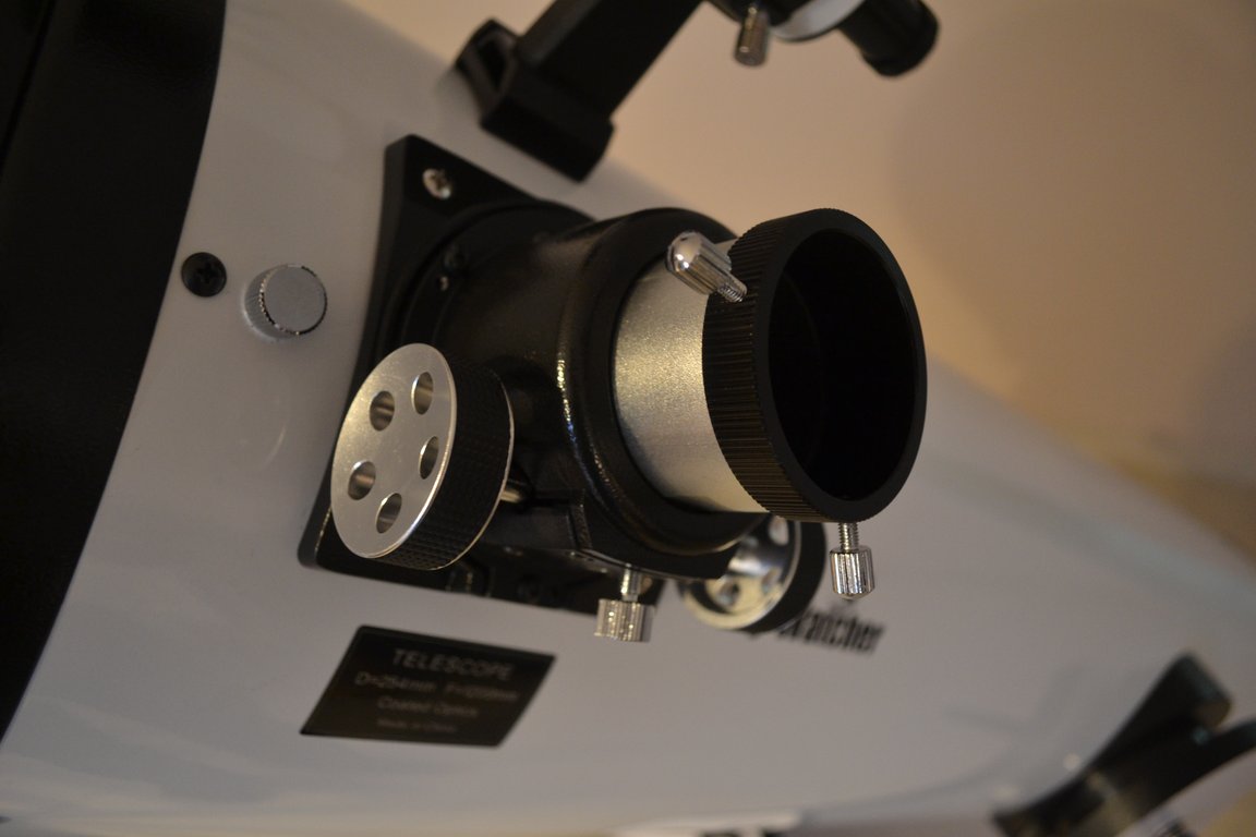

KokoNova, ayant récemment acquis un Dobson Skywatcher Skyliner 254/1200, peut-être que ces photos t'aideront si tu dispose du même porte oculaire.
Si tu as le même porte oculaire, tu as ça :
Une fois l'adaptateur 31.75 retiré, il ne reste que le coulant 50.8 :

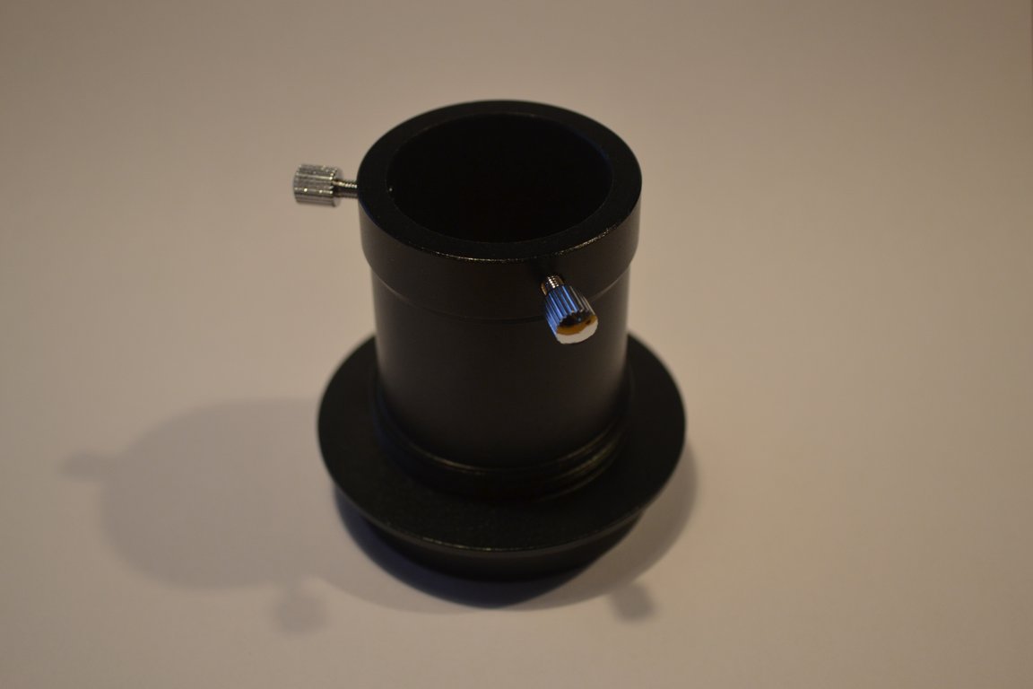

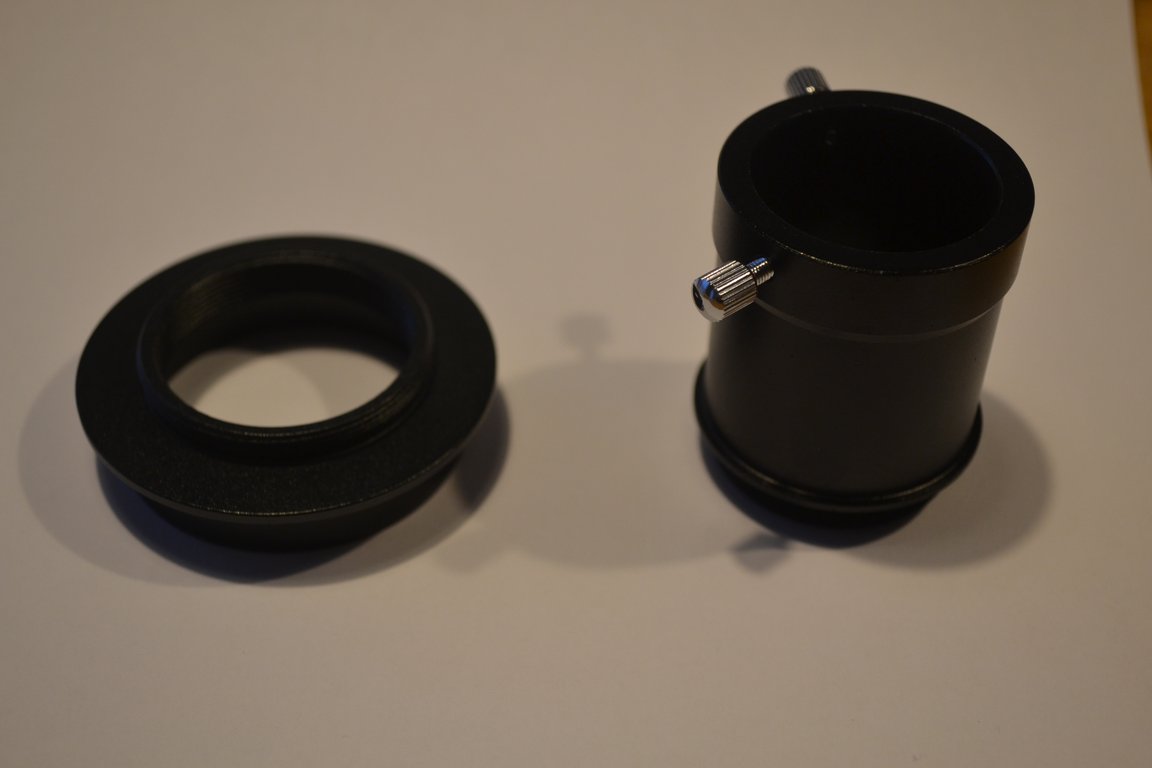

La pièce retirée ressemble à ça :

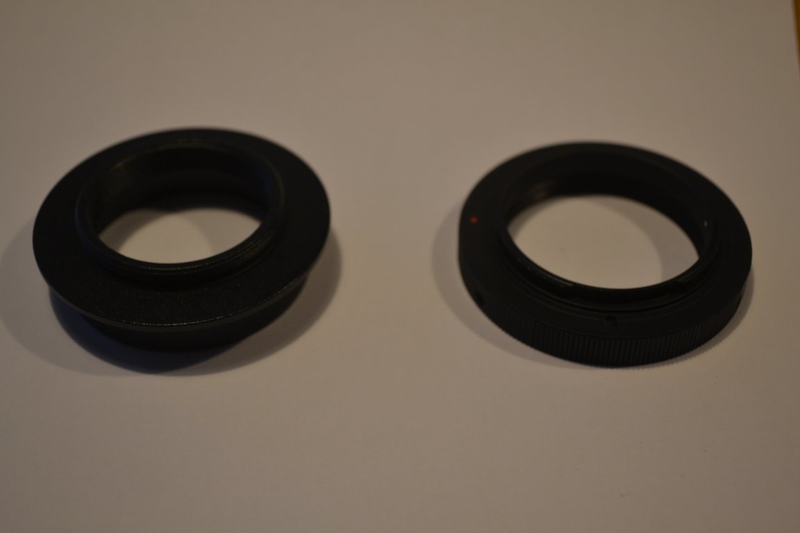

Cette pièce peut se dévisser pour donner deux pièces :

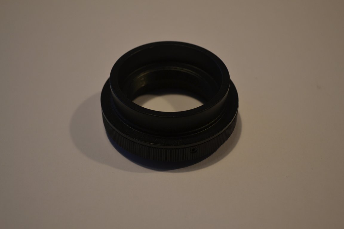

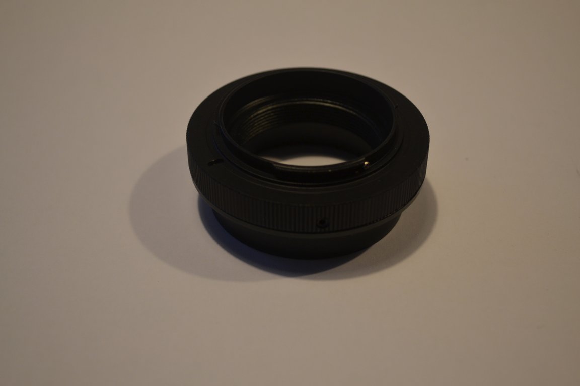

Tu remplace le coulant 31.75 par une bague T (ici Nikon) :
Une fois les deux pièces vissées ensemble, on a ceci :
Ou ceci, vu dans l'autre sens :
Donc à priori, il ne te manque que la bague T, le foyer devient accessible sans accessoires supplémentaire.
Voici un exemple de prise de vue faite vite fait à travers la fenêtre avec une mise au point douteuse (et entre deux nuages).
