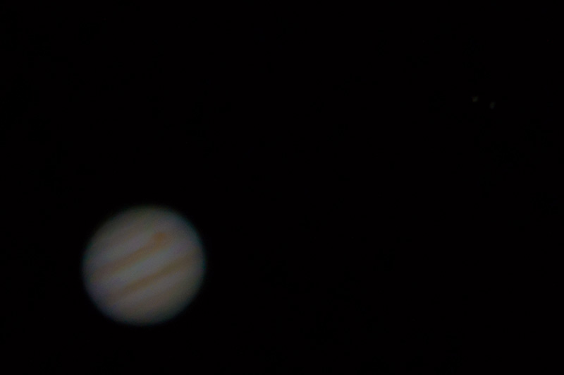

Car quand je regarde Jupiter par exemple, je vois quelque chose comme ça (désolé pour la photo, mon scope n'est pas prévu pour ça :be: mais ça représente quand même assez bien ce que je peux voir, peut-être un peu plus flou qu'en réalité quand même)
Pour une photo à l'arrache c'est pas encore trop dégueux ! Mais bon c'est pas très parlant pour ton éventuel soucis.
quand je regarde Jupiter, elle est entre les toits des maisons, donc avec la chaleur dégagée, ça peut être à cause des turbulences (désolé si c'est pas les bons termes :D).
C'est le bon mot. Il ne s'agit pas de la turbulence dans l'atmosphère mais d'une autre forme de turbu qui vient du sol, des bâtiments. Les deux formes sont indépendantes mais se cumulent.
Il faudrait peut-être que je l'observe aussi plus tardivement (là par exemple c'était vers minuit/minuit et demi) et ça améliorerait les choses ?
Surement car tu n'auras plus la turbu qui vient du sol. Restera à trouver un soir où la turbu de l'atmosphère ne sera pas trop importante (le terme technique est seeing, on en trouve des estimations sur certains sites météo comme meteoblue).

Donc sur vos bons conseils, j'ai fait une petite sortie ce soir et c'est un succès (selon mes critères :D )
C'était donc le miroir secondaire qui était mal réglé...
Et en plus j'ai pu voir la grande tâche (enfin je crois hein ???).
Un aperçu du résultat (toujours avec mon appareil photo à bout de bras, donc on est d'accord, y'a mieux ;) )

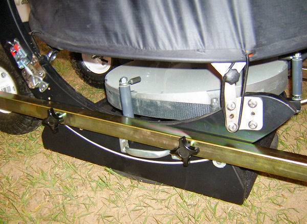

ok merci, si je desserre ça risque pas de faire bouger le primaire ? le but c'est pas justement de le maintenir en bonne position ?
et petit détail qui a son importance dans ma quête de netteté : j'avais oublié le paramètre de mes yeux astigmates en plus d'être myope, du coup ça explique aussi la difficulté à avoir quelque chose de net quand je regardais sans lunettes, donc maintenant je regarde avec (mais le 10mm que j'ai de base est quasi inutilisable avec mes lunettes du coup je vais voir pour en trouver un autre, je touche presque au but grâce à un autre topic sur ce forum !)
Tu parles bien des brides du primaire ?
Oui il peut bouger mais non il ne bouge pas :p
Regardes voir ça :
Tu voies la bride de retenue ?
Tu peux mettre le doigt entre le primaire et la bride.
Les brides ne servent qu'à une seule et unique chose : empêcher que le miroir ne bascule quand on est hors observation ou vraiment proche de l'horizontale.
En phase d'observation le miroir est toujours plus ou moins vers le haut et la gravité fait son boulot.
Oui, ton miroir pourra se balader et pivoter librement mais le fera t'il ?
Il pèse son poids et la gravité le ramène vers le bas.
Oui mais sur le côté ?
Ton dobson penche comme une barrière et à part au zenith, le miroir est toujours plus ou moins incliné et donc en appui contre le le barillet.
Pas convaincu ? Tu veux qu'il soit serré ?
Alors laisses comme c'est mais le problème c'est que ton scope souffre d'un astigmatisme bien plus prononcé que le tien.
Pas compliqué, un test sur étoiles montre une tête de chat plutôt qu'un cercle.
http://www.astrosurf.com/eternity/startest/startest.htm
Pour le dernier c'est 1,4xL : autant dire que même 1xD c'est pas possible :be:
Un instrument neuf avec son serrage de brides à la visseuse ne dépasse pas L/1 quand bien même son miroir serait taillé à L/4.
Vu sur un 150/750 et un 200/1000 achetés neufs, on a vraiment ce qu'on voit sur l'image à côté du L/1
Pourtant un 150 ou un 200 sont moins sensibles au serrage des brides parce qu'en proportion le primaire est plus épais que sur un 300.
Sur un 300 tu seras en dessous de L/1 avec le serrage d'origine.
Pour info, un 300 du commerce a une qualité qui tourne autour de L/3.
Sauf quand il est neuf parce que les brides le ramènent à L/1 :be:
j'avais oublié le paramètre de mes yeux astigmates en plus d'être myope, du coup ça explique aussi la difficulté à avoir quelque chose de net quand je regardais sans lunettes, donc maintenant je regarde avec (mais le 10mm que j'ai de base est quasi inutilisable avec mes lunettes du coup je vais voir pour en trouver un autre,)
Ne vas pas ajouter 2cm de tirage aux contraintes de l'oculaire.
Je suis myope et astigmate et je ne garde jamais les lunettes que ce soit au scope ou aux jumelles.
Desserres les brides du primaire
