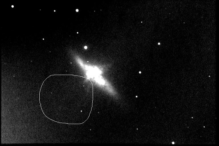

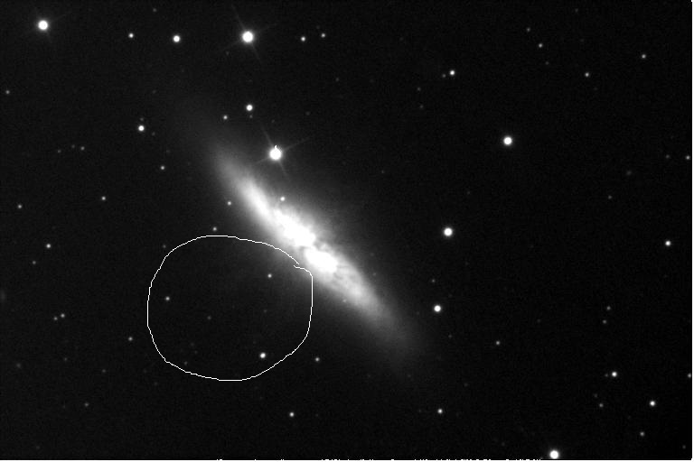

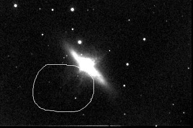

Je vous livre un résultat décevant. J'avais fait il y a peu une image de M82 en LRVB plus 1h en halpha en binning 2x2.
J'ai voulu améliorer cette image en posant 8x20mn en Halpha en binning 1x1, hier. Il y avait la lune. Les deux images ci-dessous montrent qu'il y a plus de signal (dans les extensions, comparer par rapport aux étoiles) en 8x10mn en luminance sans la lune que en 8x20mn en Halpha avec la lune.
Luminance sans la lune 8x10mn:
Halpha avec la lune 8x20mn:

J'ai ressorti ma couche Ha en binning 2x2, 6x10mn, faite sans lune. Là, on voit clairement les jets. J'ai donc la réponse à ma question du #1.

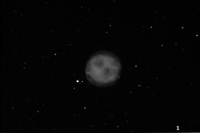

Je reviens sur ce post un peu ancien car j'ai profité de la pleine lune ce soir pour ré-imager M57 ou plutôt sa corolle, dans les même conditions que pour cette expérience : http://www.webastro.net/forum/showthread.php?t=149352
Voilà donc une image (celle de droite) sans lune:
Et une image avec la presque pleine lune. A chacun de se faire son opinion.
Dans les deux cas, il s'agit d'une pose unitaire de 20mn pré-traitée (sans flat) newton250/1472 filtre astronomik 12nm et audine KAF1603ME
