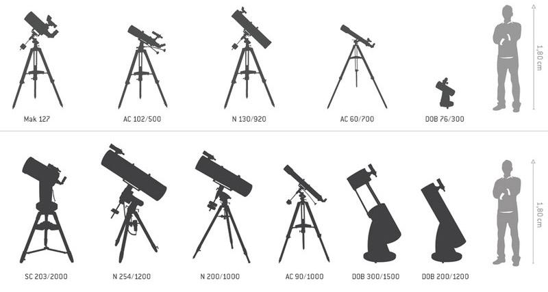

Pour l'encombrement, voilà. Tu vois bien qu'un Dob 200 n'est pas plus encombrant qu'un Mak 127.
Par contre, le 200mm est 2,5x plus lumineux, c'est ce qui compte pour observer.
Et franchement, presque tout ce qu'on voit dans le 90 du premier message est aussi visible à l’œil nu ou aux jumelles; on peut très bien se passer du GoTo. ;)

Un dobson de 200 mm tient moins de place au sol qu'un maksutov sur trépied (et, si besoin, se sépare en 2 parties pour le rangement). Une video : http://images.google.fr/imgres?imgurl=https%3A%2F%2Fi.ytimg.com%2Fvi%2FUiW7rRSApBA%2Fmaxresdefault.jpg&imgrefurl=https%3A%2F%2Fwww.youtube.com%2Fwatch%3Fv%3DUiW7rRSApBA&h=720&w=1280&tbnid=dN-N4r7UCIZObM%3A&docid=u5NoPckbIvo5TM&hl=fr&ei=0ovwVubcGoGxarrEv8gP&tbm=isch&iact=rc&uact=3&dur=860&page=4&start=77&ndsp=26&ved=0ahUKEwjmjY-M_9LLAhWBmBoKHTriD_kQrQMIrgIwWQ
Une photo d'un maksutov 125 mm : http://www.astroleaguephils.org/archive/news/120224naw-003.JPG
Bien sur, cet instrument peut également se démonter en différentes pièces (tube, monture, trépied) pour le rangement.

Petite parenthèse à propos de cette image Astro$hopiene, les échelles des instruments semble erroné, le maksutov de 127mmm et son porte oculaire semble être en 50 hors c'est du 31mm pour ce diamètre.
Pareille pour le Dobson de 76 son PO semble en 50, si on compare avec la lulu de 60 son PO serai du coulant Japonais....
Bon ciel étoilé et lunaire à tous
Modifié par Wolfan
  Wolfan a dit :
Tu as raison Wolfan, les PO semblent trop gros sur certains instruments. Mais l'échelle des instruments est globalement bien respectée, c'est bien ça le plus important ici ;).
Perso je trouve quand même que le dob 300 est trop petit. J'ai mesuré et fait le ratio, il est effectivement sous dimensionné de plus de 10% par rapport aux 10"eq et 8"dob. C'est un peu gènant car on dit souvent au sujet de cette image "tiens regarde, un gros dobson n'est pas plus encombrant qu'un instrument sur équatoriale". Objectivement c'est vrai mais pour le prouver ça le fait pas vraiment si on représente l'instrument plus petit qu'il ne l'est en réalité...
  popov a dit :
... Perso je trouve quand même que le dob 300 est trop petit. J'ai mesuré et fait le ratio, il est effectivement sous dimensionné de plus de 10% par rapport aux 10"eq et 8"dob. C'est un peu gènant car on dit souvent au sujet de cette image "tiens regarde, un gros dobson n'est pas plus encombrant qu'un instrument sur équatoriale". Objectivement c'est vrai mais pour le prouver ça le fait pas vraiment si on représente l'instrument plus petit qu'il ne l'est en réalité...

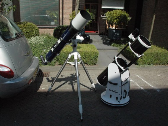

C'est pour cela que je préfère, lorsque cela est possible, présenter une photo instrument(s)/"utilisateur".
Un exemple (dobson - 8", 10" et 12") :
C'est parlant sur la photo. On voit que contrairement au dessin, l'arrière 12" se rapproche plus du fond du rocker. Les deux autres sont plus "haut perchés" (c'est surement pour faciliter l'observation assise quand on vise bas). La hauteur max une fois monté n'est donc pas aussi différente qu'elle pourrait l'être.
