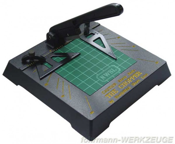

Intéressant, the Chopper, mais pour 75 €, cela vaut le coup de se le fabriquer soi-même avec 3 bouts de contreplaqué, et acheter seulement les lames...
Je mesurerai l'épaisseur de mes patins (probablement 3mm), mais je peux te garantir que çà les coupe comme du beurre!
