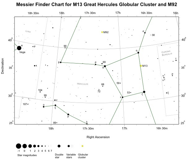

- M13 dans Hercule : M13_M92_Finder_Chart.jpg : pareil, cherche une petite tachouille ;)
