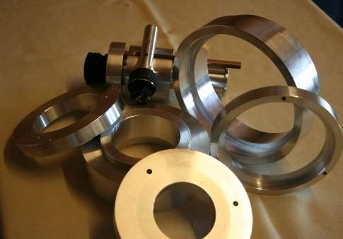

j'ai été chercher les lunettes de soleil, je suis ebloui par le fini (même sans chanfrein...) de ces pièces d'aluminium tournées avec des mains pleines de doigt en pleine crise de polyarthrite rhumatoide, comme quoi...
