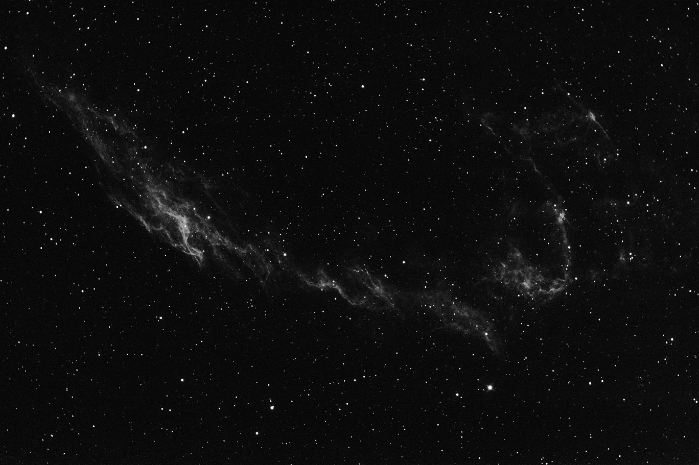

j'ai essayé le ha avec un filtre 12nm sur 1000d
Comme c'est mon premier essai en Ha, je n'ai pas trop idée de ce que je suis censé obtenir, de ce qui est exploitable ou pas.
J'ai énormément de mal à traiter çe truc tellement c'est gavé de bruit, j'ai pris la couche rouge bien sur mais je dois descendre les courbes et effacer la moitié du signal pour obtenir quelque chose de correcte.
Des commentaires de gens expérimentés en Ha ?(plus que moi y a pas de mal)
3h de pose (30*6 mn) offset etc
pour vous donner une idée du brute pré-traité (jpeg à 50%)

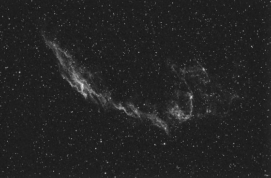

Voilà se que j'ai obtenu semaine derniere en 140mn (14x10mn) avec un peu prêt le même setup (voir ma signature).
Cliquer sur l'image pour la visualiser à 50%
Assemblage standard via DeepSkyStacker (interpolation bilineaire). J'ai utilisé du dithering sur presque 10 pixels pour réduire le bruit apporté par les pixels vert et bleu de la matrice RGB... mais il en reste ! On est loin du CCD...
Je suis également preneur d'avis, c'est ma 2eme image Ha. Je vais essayer de poster la 1ere qui montre également un assemblage avec du RGB si ca t'interesse.

Tu pourrais nous montrer l'image n&b issue de la couche rouge ?
En général le bruit est souvent présent mais 3h tu devrais quand même pas en avoir à outrance. Peut être une sur correction des darks ? Une température de prise de vue trop élevée ? Sinon lors de la débayérisation, il est plus intéressant d'utiliser le mode super pixel plutôt que le classique VGN. (sous pix en tout cas).
Ou même si tu peux nous passer ta brute d'empilement sortie du prétraitement pour voir ?
Valentin
Valentin

J'arrive à peu prêt à ta photo une fois passé sous photoshop LLu38, en un peu moins bon.
A priori, il faudrait que je double le temps de pose...

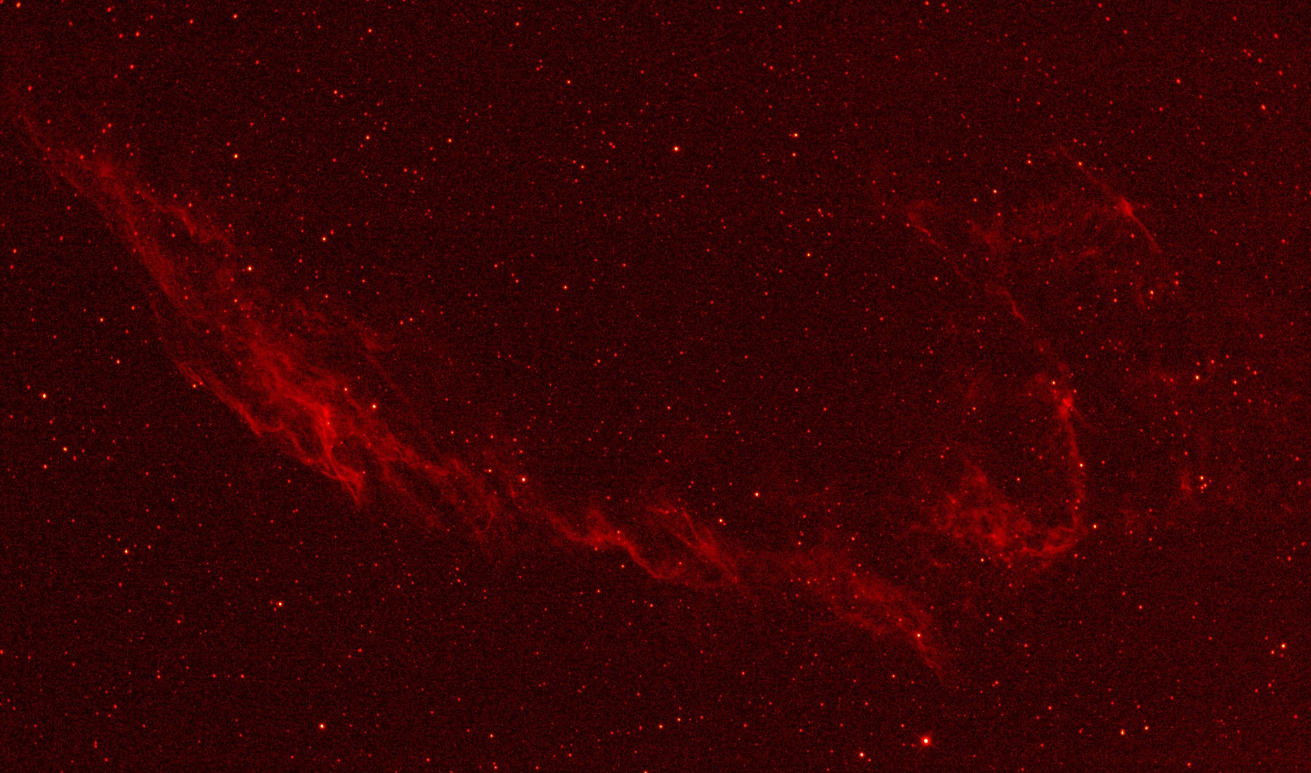

voila la couche rouge en réduite en jpeg
Merde, tu as 3h de poses, c'est bien plus que pour la mienne.
Tu n'aurais pas un pb avec DSS en mode super pixel ?
J'ai testé tout les modes ce we et je crois me souvenir que celui là donnait des résultat médiocres !??
As-tu essayé en mode interpolation bilinéaire ?

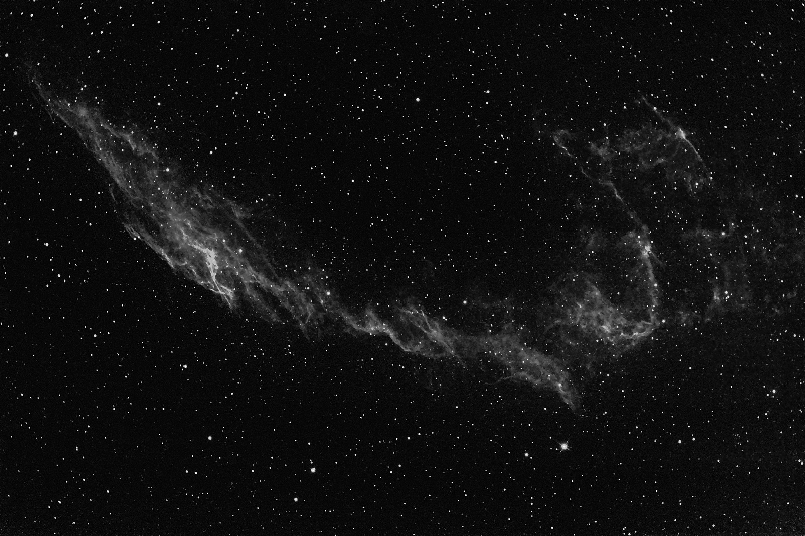

alors j'ai repris DSS en virant l'option super-pixel
Retravaillé vite fait sous psd c'est autre chose, je dois pouvoir en tirer plus mais déjà j'obtiens un truc exploitable
Merci pour le tuyaux LLu38 :)

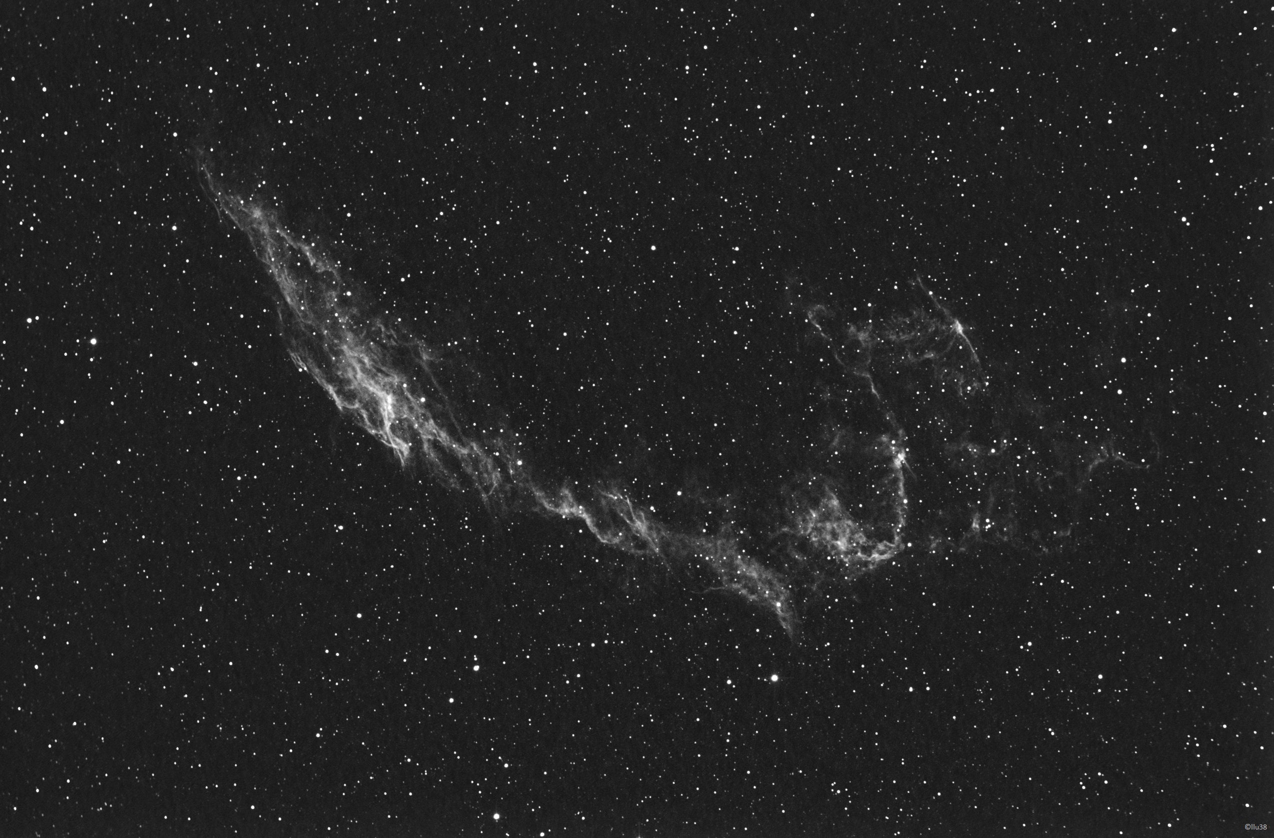

J'ai essayé de récuperer du signal voir ce que je pouvais en tirer
Modifié par laulau
Ca commence à venir ! En fait il faudrait avoir un aperçu de la brute sortie d'empilement pour savoir si c'est bien un pb de température/temps de pose ou si c'est sur le traitement qu'il y a des coquilles ?
