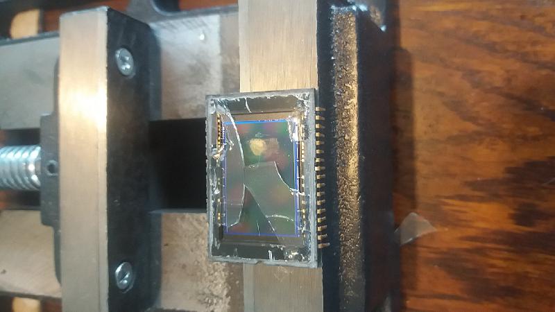

Ben non fait pas plus maintenant, s'il fonctionne pourquoi tu le dit mort ????
La vitre c'est pas grave.
La trouille de le péter est - pense-je- le meilleur moyen de le péter.
Donc, si je considère qu'il est déjà pété (et que donc j'ai pas la trouille de le péter), j'augmente mes chances de ne pas le péter. d'où le "t'es déjà mort"

J'avais mal enfiché le capteur, alléluia, il est ressuscité, grace lui soit rendue.
J'vais t'chauffer à 450° mon pote, tu vas voir si tu fais moins l'malin. D'façon t'es déjà mort.
Rhaaaa !! Ça chauffe dur !
Le capteur est ressuscité si j ai bien compris... mais toujours pas debayerisé je suis Ca avec intérêt !
bon, quand ça veut pas, ça veut pas.
Je reprends demain à lumière du jour
l'endroit ou la vitre et collé doit blanchir, signe qu'elle se décolle donc ne force pas dessus quand tu chauffe.

Ah oui, il me manquait cette info, merci Patrice.
Sur le premier capteur, je n'ai pas eu ce problème : j'ai juste chauffé un peu et c'était parti assez simplement.
Du coup ce serait intéressant de savoir ce qui lui était arrivé, parce qu'on saurait quoi faire pour enlever la vitre plus facilement !

Je viens de m'apercevoir que je ne l'avais pas écrit donc j'ai fait un edit ;).
La colle est une résine assez solide donc dur de trouver un truc pour la désagréger :confused:

Y'a un truc qui marche bien pour détruire les colles epoxy, c'est du décapant à peinture.
J'ai utilisé un produit pro pour enlever l'émail des fils de bobinage, ça s'appelait du strip R et c'était magique sur l'epoxy. Le décapant à peinture contenait le même jaja (chlorure de méthylène ) mais je pense que maintenant y'en a plus (trop dangereux comme produit..)
Peut-être chercher de ce côté là...

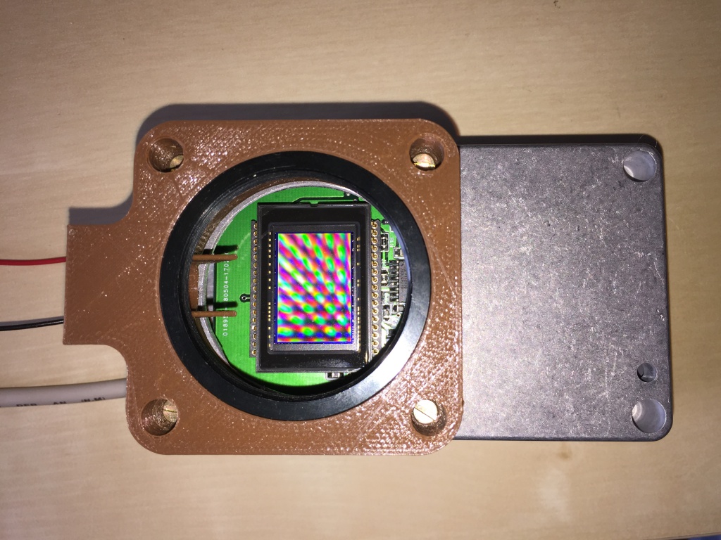

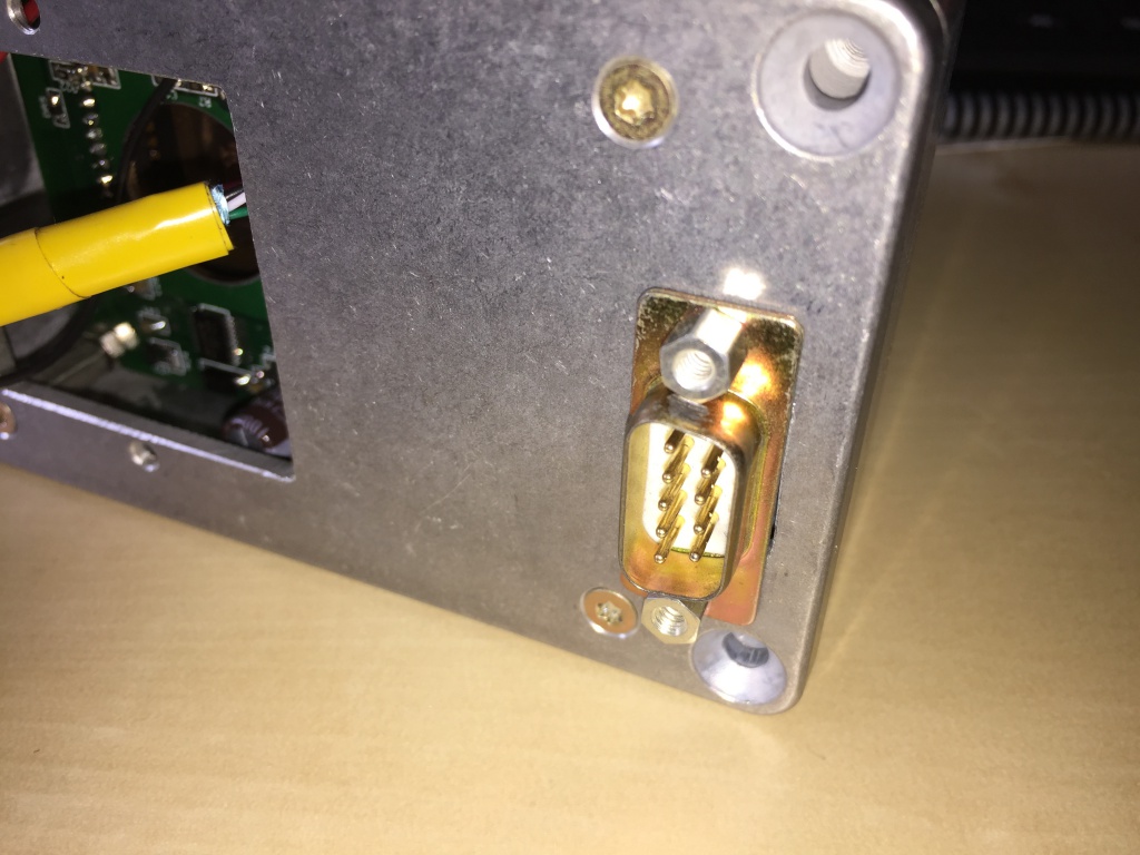

Un peu d'avancement de mon côté au niveau intégration :

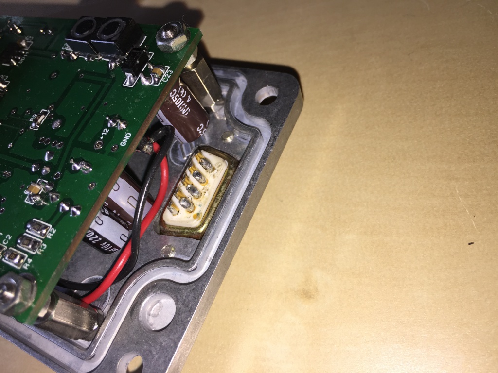

Mise en place d'un SUB-D 9 pts, ça passe tout juste mais ça passe !:

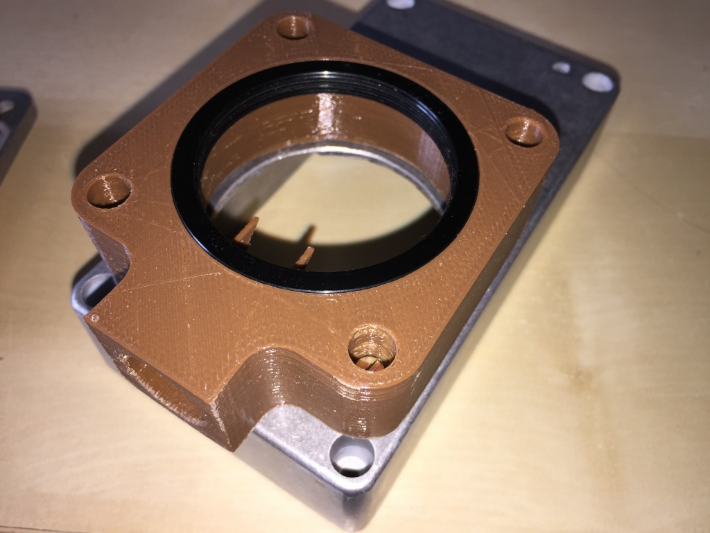

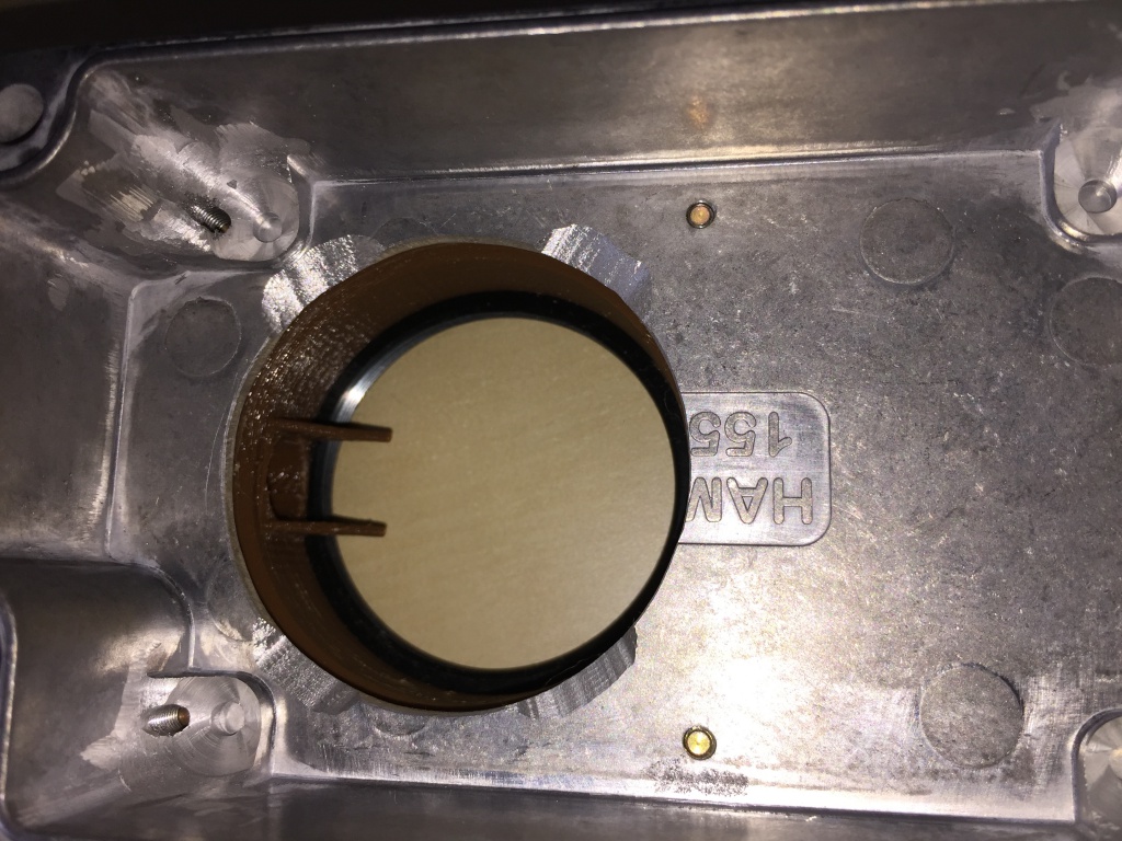

Et premier proto de l'interface télescope en PLA. La version finale sera en PETG probablement ...
L'espace est bien utilisé, les chamfreins sont utiles car sinon y'a un coin du capteur qui ramponne avec le boîtier .

Pierre, si je comprend bien ton montage, le diviseur sera avant l'hublot de fermeture?
Ce que je crois voir ? c 'est que le diviseur sera dans le même espace que le capteur ? Si c'est ca, cela signifie qu'il va falloir étanchéifier à 2 endroits a moins que ce soit le prisme qui assure l'étanchéité.
Trés intéressant ce diviseur mais, pour le mettre le plus proche du capteur, cela nécessite une petite gymnastique.
Non, je crois que le hublot se trouve au niveau du boitier alu, collé en dessous la pièce imprimée
ce serait plus logique mais, attendons la réponse de pierre !
Alors, toujours en galère avec ta vitre il semble !! ;)
Et c'est rien de le dire, "il me semble" que j'ai coupé un fil doré. c'est mal.
mais le capteur fonctionne toujours, vas savoir...
Oui très MAL, je comprends pas que tu en bave autant :?:, c'est quoi l’espèce de colle qu'on voit autour ??? on dirait du silicone.
Bon vu ce qui reste, un petit tournevis plat ou un truc dans le genre (fin mais dur) tu le glisse sous la vitre par le cotés du capteur et tu fais levier, surtout pas sur les cotés qui on les fils en or uniquement par le l'autre coté, si tu as un peu d'aide une autre personne tiens l'aspirateur par dessus pour aspirer les bouts de verre !

Oui, le hublot fait l'étanchéïté et le prisme est au dessus. Comme la vitre du capteur est en gros dans le plan de la face interne du boîtier, le prisme n'en est pas très loin. Je suis à peu près dans les conditions du prisme que j'avais mis dans mon 350D.
Mais il me reste à faire l'étude de champs pour valider la position exacte du bestiau. Et valider aussi la taille du prisme, 10x10 c'est peut-être un peu gros finalement ....(pas taper la tête Gilles :p)
Avec un peu de bol tu as coupé une masse (doit y'en avoir plusieurs ?) ou un fil de bonding qui ne sert que pour le test en usine....
Y'a des gens qui ont des machines pour refaire des bonding, mais c'est pas donné, vaut mieux trouver un autre capteur.
Oui dans le sens de la lumière, le prisme est avant le hublot.

Juste un petit mot du dimanche soir.
Demain au bureau, la question habituelle arrivera forcement au petit café du matin :"t'as fait quoi ce week end ?"
Je répondrai que j'ai passé tout mon samedi après midi à essayer de décoller une vitre, et que j'ai coupé un fil doré.
Ceux qui me connaissent vont encore se foutre de ma g....e, m'en fous.
J'ai encore quelques bouts de vitre à enlever sur les bords, là ou ça craint le plus parce que c'est juste au dessus des fils.
Mais là j'abandonne la session, j'ai tout rangé, et je suis allé me promener dans les bois avec les enfants.
Le weekend prochain je rattaque, tu vas voir ce que tu vas voir.

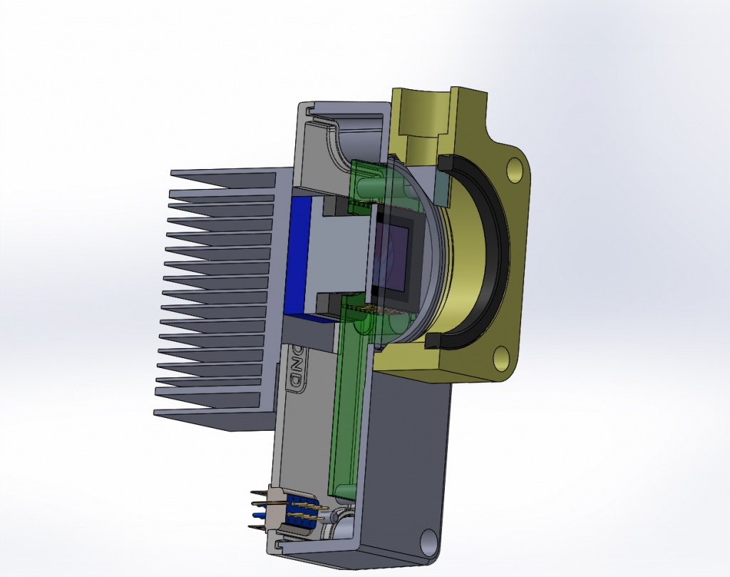

Comment vas tu faire pour que le doigt soit bien en contact avec le peltier et le capteur ... mais sans mettre une pression excessive sur le capteur ?
C'est ce qui m'embête le plus.
Fred
Voici une vue en coupe pour que ce soit plus clair :
