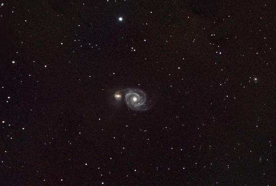

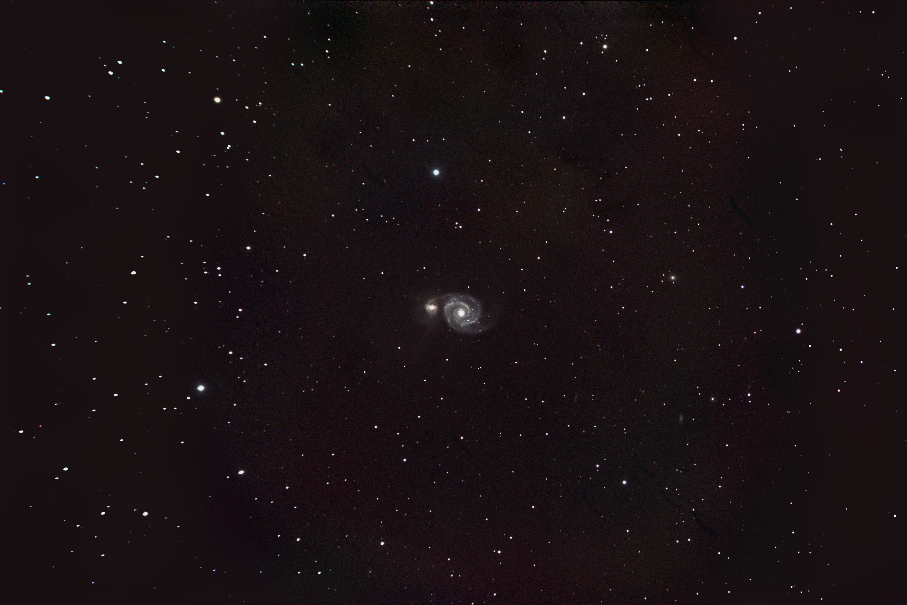

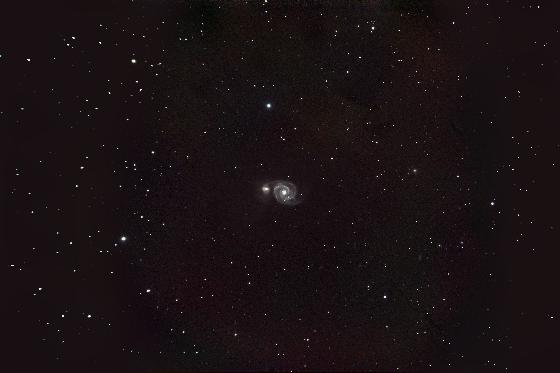

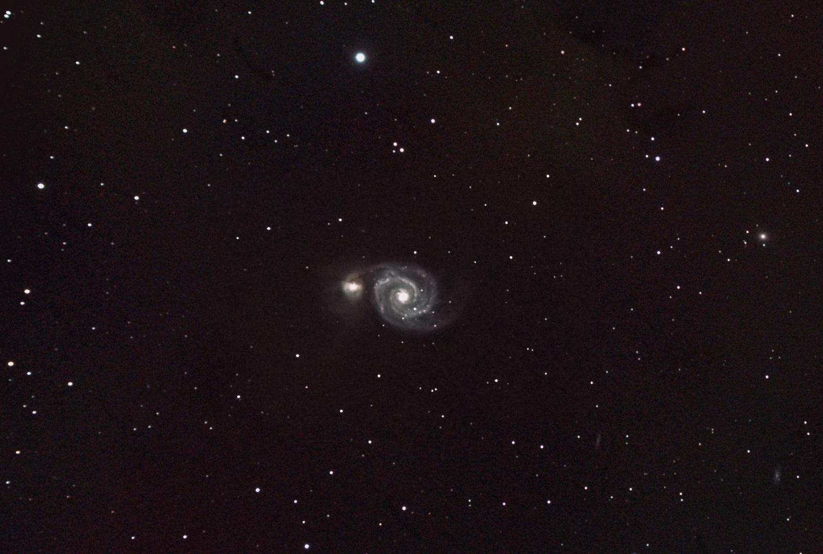

Hi Luka... Nice to read you on this thread.... You have done a super job with these drivers
Look how they worked last night....
I know, image processing is bad : center is burned the sky is too black ect... (in french now et patati et patata...:D:D) but, I don't care :p , I have to learn..
Cam86.... with ED80, 80 shoots of 150s.. Cam at -16°C . No Dark, No Flat, No offset. And the shoot was at 15meters from a street light !!!
This cam works great !! :)
Thank you Luka.
impla007, elle est bien cette M51, bon des flats n'aurait pas étaient un luxe quand même et ton FDC à encore besoin d'un peu de travail mais pour une première c'est très bien.
Modifié par pagpatrice
Pas de dark pas flat pas des autres trucs ??
Suis sur le c..
Juste alignées/empilées c'est ça ?
Je vais regarder sur autre chose que mon tel...
Oui, juste alignées, et empilées avec DSS. Ensuite Patrice m'a montré comment on faisait le fond de ciel avec Pix et aprés, j'ai resserré les niveaux. C'est Tout.
Mais le truc le plus étonnant, c'est que je l'ai faite à 15m d'un lampadaire, avec le scope quasi éclairé par le lampadaire.
