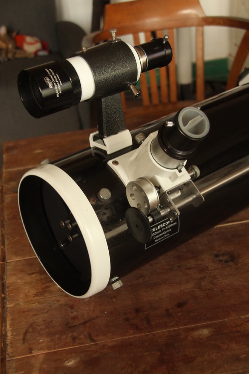

Tiens, pour cette occasion j'ai déposé un nouveau brevet, un porte oculaire démultiplié avec rallonge dénommé Crayfred (TM)
Un accessoire dont bientôt personne ne pourra se passer et comme dit la réclame :
"Avec le porte oculaire Crayfred, la lune va tomber raide" :p !

Sympa ton Crayfred
Tiens suis intéressé ca fait quoi en rapport de réduction ?
Invité ouki
Je te demande ça car il m'arrive de faire un poste ou 2 en section visuel assisté et ça peux en interréser plus d'un qui n'aurait pas 80/100 a dépenser inutilement. ...
Comme disait l'autre, un certain rapport :be: !
Aucune idée, je suis un peu toujours dans le pifomètre, mais en test direct c'est nickel !
Ton montage est vraiment propre si tu voyais le mien mdr...c'est pas de la pifomètrie c'est de la pavémetrie.
