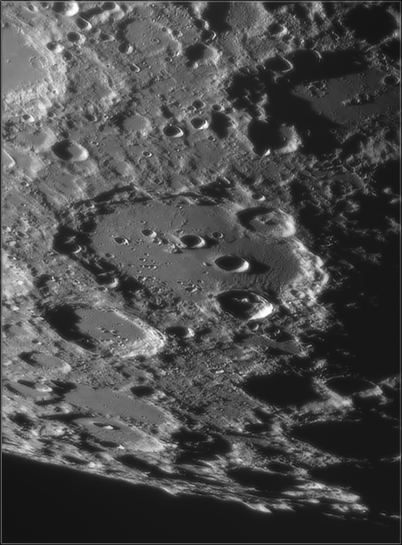

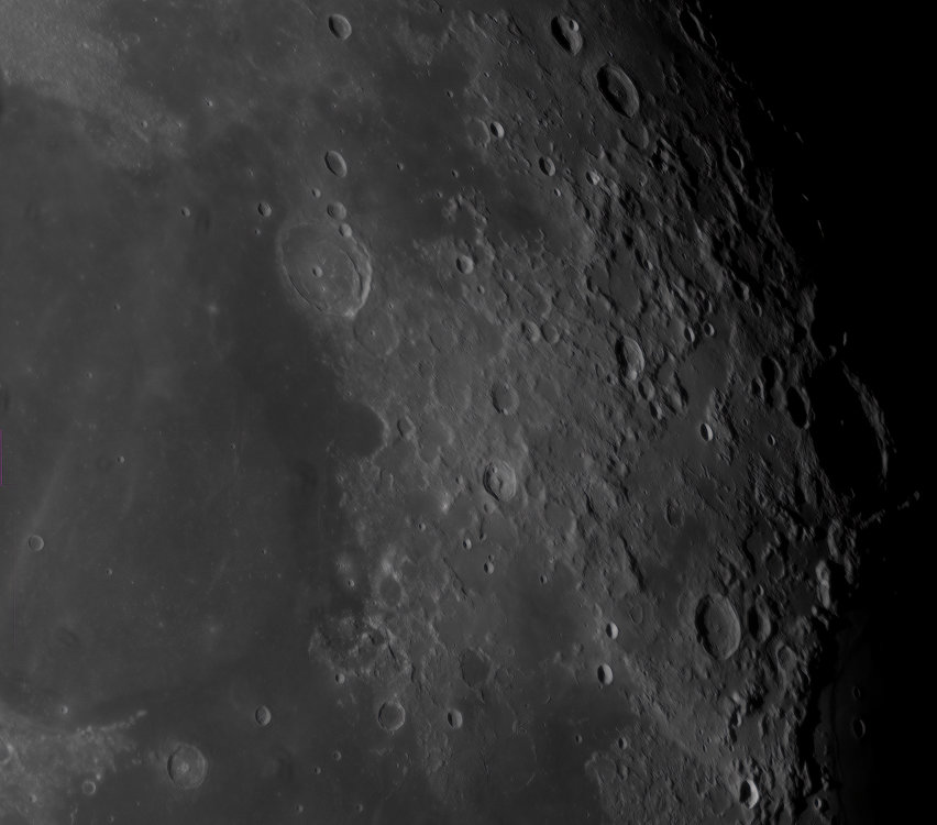

Hello Luc !
Comme toute expérimentation, c'est même le principe, c'est qu'il n'y a pas d'intérêt immédiat ni aucune garantie de résultat.
Certes, le masochisme me tente un peu, mais là c'est davantage la curiosité qui me pousse...ou peut être la stimulation de mon slip à clous (retournés) me fait elle perdre la raison...? :p
Dans mes derniers essais, je me retrouvais en effet  avec autour de 500 images triées sur 3/4000 au départ...
Ce coup ci je suis retrouvé avec 1228 images, va savoir pourquoi... mon œil d'aigle était il moins acéré ce jour là, mon jugement d'ordinaire implacable émoussé par le doux soleil d'automne...?
Ceci étant dit, je dois bien tristement me rendre à l'évidence :
J'ai finalement passé 2 heures de tri pour rien, puisque je viens de faire la comparaison à nombre d'images égal avec le résultat d'AS3, plus doux et aussi défini !
Je ne gagne rien, même pas un clou (à rajouter dans mon slip) et même pire encore, je préfère le résultat d'AS3!
Ceci dit, j'ai quand même passé deux heures extraordinaires à regarder 4200 fois la même image de Clavius...
Et ça, c'est pas donné à tout le monde :b:
Image 1 AS3!, l'image 2, celle qui m'aura bien occupé pendant deux heures pour des nèfles (je renonce aux clous, ça pique trop)

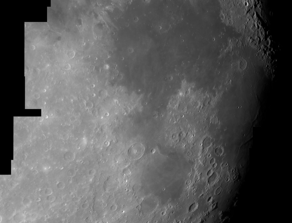

Hello,
Suite du 27 Octobre, avec le C8 et barlow 1.6x.
Assemblage de mosaïques avec ICE, traitement avec Siril (pardonnez les défauts d'assemblage visibles)
30752215557_48fd6e282f_k.jpgg_Moon_033844_271018_ZWO ASI224MC_R._pipp_AS_p50_g6_ap220_stitch Siril by sebseacteam, sur Flickr
30751868707_ebbb760e1b_k.jpgg_Moon_033844_271018_ZWO ASI224MC_R._pipp_AS_p50_g6_ap220_stitch3 siril by sebseacteam, sur Flickr
30751912517_97401d4111_k.jpgg_Moon_033844_271018_ZWO ASI224MC_R._pipp_AS_p50_g6_ap220_stitch2 siril by sebseacteam, sur Flickr
31820457798_42935ca60e_k.jpgg_Moon_033844_271018_ZWO ASI224MC_R._pipp_AS_p50_g6_ap220_stitch1 siril by sebseacteam, sur Flickr
Encore une belle série, un peu moins piqué mais cool à visionner.:)
Tu parle de raccord des tuiles, c'est vraiment minimes.
Ce que je fait, quand la photo traitée sortie de R6 ou AS3, je la recadre dans gimp ou photofiltre avant d'assembler, les bords sont bien nets plutôt que de laisser la photo où l'on peut voir dans certains cas les décalages dû à l'empilage et à la registration.
Je ne sais pas si tu le fait, j'ai remarqué que cela atténue l'assemblage.
De toute façon, cela reste de beaux morceaux lunaire.;)

Merci Thierry,
Je ne peux pas traiter les assemblages tel quel, pas assez de Ram dans le pc pour ça.
La photo finale fait genre 11600 x 7300 pixels, pèse 173 mo, mosaïque de 110 tuiles avec la barlow 1.6x.
Le piqué en retrait est dû à la compression en passant par Flickr.

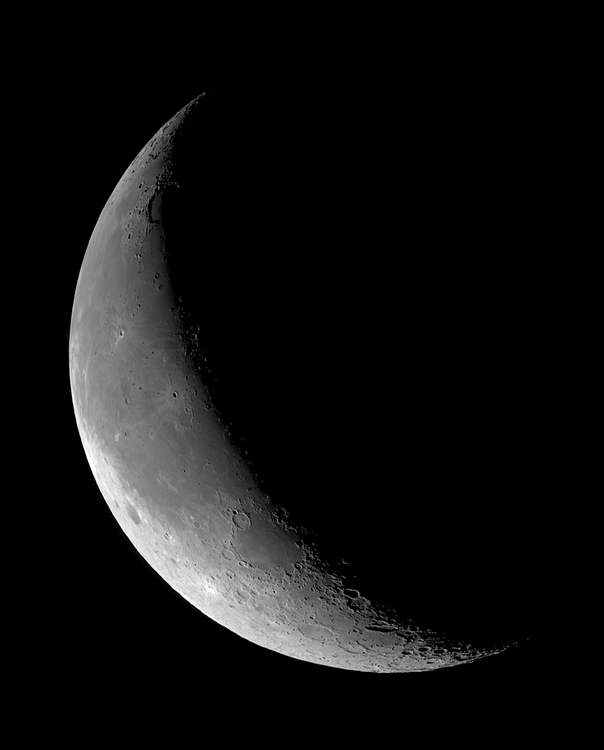

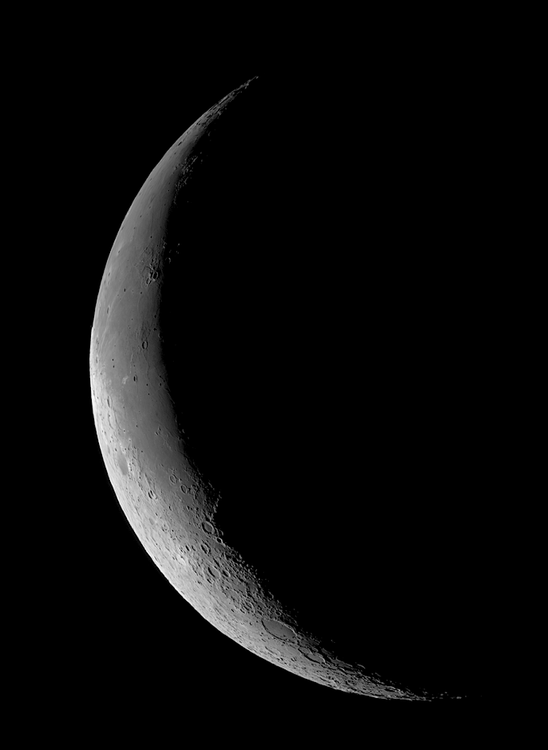

Il y a 15 heures, sebseacteam a dit :
Et le croissant du Samedi matin marche bien aussi
Voilà deux jolis croissants ! ce sont deux phases que je n'ai encore jamais imagé...j'aime :wub:
Je ne peux agrandir la 1ère...faute de compte Google...:(
En tous cas, la météo du  nord n'est plus ce qu'elle était ! Je suppose qu'il ne vont pas tarder à monter un VLT par chez toi !
Il y a 2 heures, silver-frog a dit :

Il y a 2 heures, Eternelreveur a dit :
Bellissima,les deux font la paire,tu en  as de la chance d'avoir un ciel qui te dévoile ce p'tit déj:1010:
Au lever du jour c'était superbe, tout était gelé, -1 deg au thermomètre.
Bizarrement pas de chat sur les genoux pour me réchauffer :D
