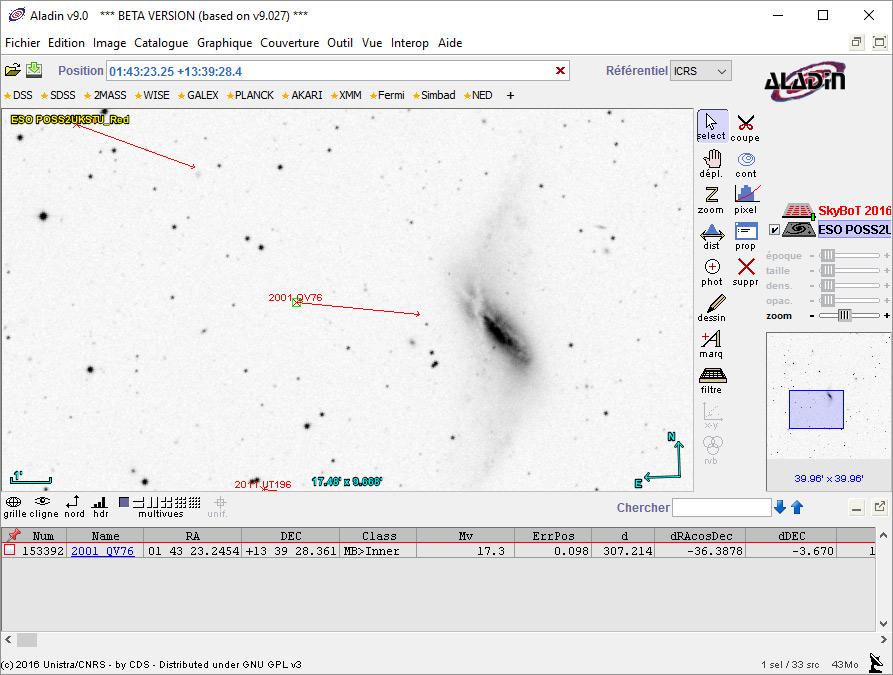

L'identification est un autre problème Pour celui si je relevé : 1h49m28s-18s 13°39'34"-29"
Dans la région il s'en trouve plusieurs objets entre mag 17,2 et 20.9 l'objet qui s'accorde le mieux, serait l’astéroïde 1997 Y Q1 avec mag 18.2, je ne suis pas sur. L'étoile qu'on voie à côté fait mag 17.6.
Voila l'autre problème comment identifier exactement la bête.
Mag 18,2 sur une brute pour le plus facile, pour les autres on vois à peine un pixel qui passerai inaperçu sans l'animation, il doivent être très faiblard.

Pour identifier l'objet je suis dans l'incertitude.
Avez-vous des tuyaux pour faire plus simple, de préférence gif animé pour s'afficher directement dans la discussion? Et comment identifier l'objet?

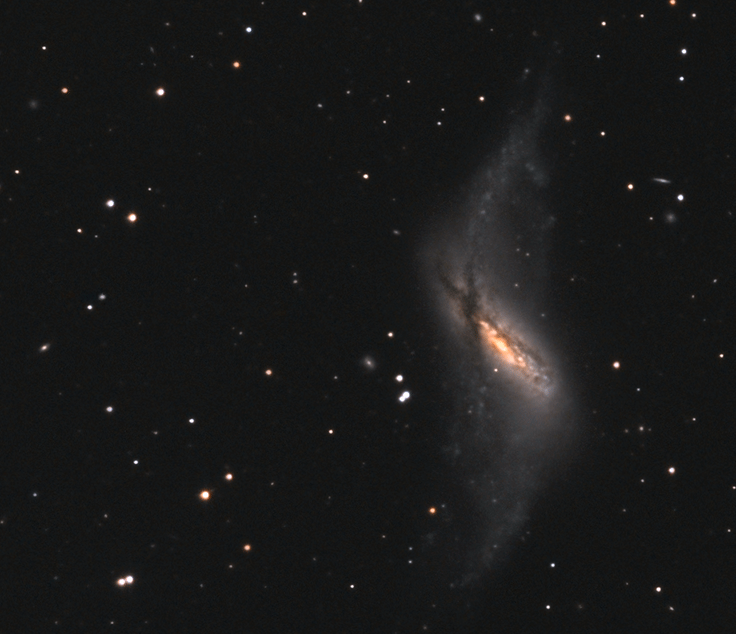

Voila l'image + incrustation de la 1° brute :
Voici l'avi (4Mo) qui correspond au carré, durée : 29/10 23:12 - 30/10 03:32 une image tous les 5min : https://drive.google.com/open?id=0B2U3zgJmCDiyek1NeDlyWThFeVk
NGC660 + ? 1997 Y Q1 avec mag 18.2 ? / gif manuel + masque, ouf, le boulot, pour les autres objets faut trouver plus simple :

Exxxcceeellleennnt ;)
J'adore, j'adore.............................
Une très belle image que tu nous proposes là avec un fond de ciel super bien rendu, puis en prime une anim d'un cailloux "inconnu"... que demander de plus ? Bravo à toi. :)
Wow ! C'est beau, c'est bien fait, et sur un objet très sympa !
Et le petit gif est super ! Quel surprise ça a du être pour toi :) !
(J'adore comme un astram peu être foufou quand il voit 4pixels blanc qui bougent :D )
