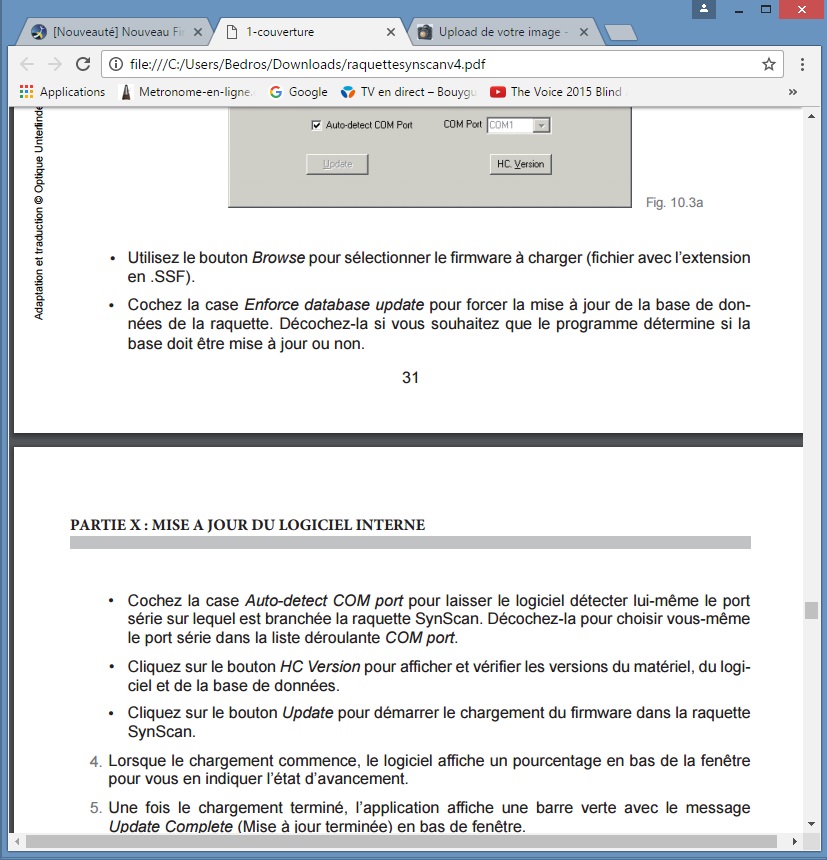

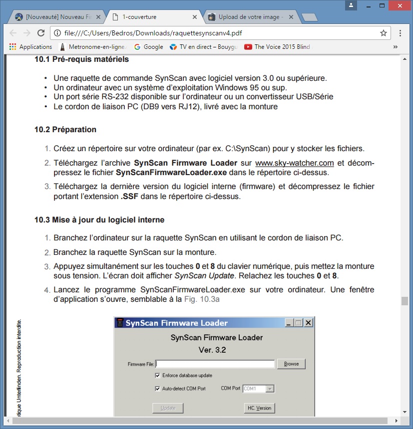

Comment on fait pour le mettre sur la raquette ?

Voilà Kains1, c'est dans le mode d'emploi au chapitre 10
