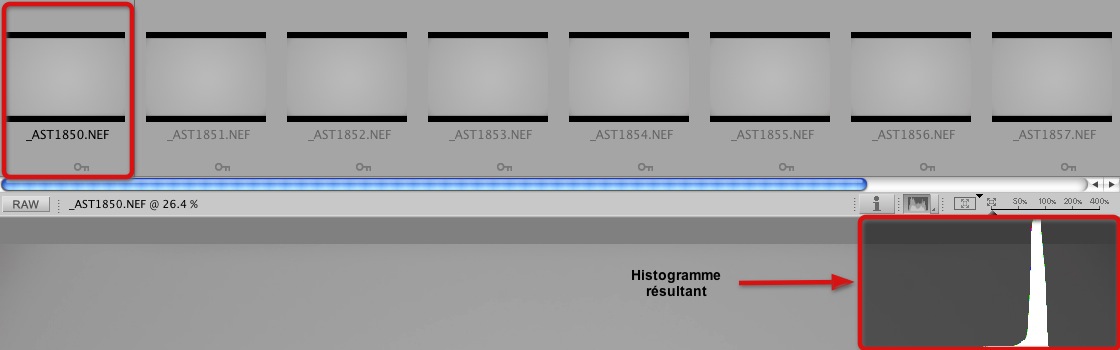

Je n'utilise jamais le mode AV, je laisse en manuel puis je règle la durée d'exposition d'après l'histogramme du liveview de façon à ce que le signal soit aux 2/3 (ou 3/4 je sais jamais) vers les hautes lumières.

Torstein comme le dit vincent, tu as toujours des poussières ou autre sur le capteur ou le chemin optique. Le fait de faire des flats va prendre uniquement (d'ou le fait de les faire sur fond clair mais pas saturé) des photos des traces et ensuite au prétraitement grace aux flats les traces disparaissent des photos brutes par un système de division (enfin ça c'est interne au prétraitement) Donc tu restes en mode manuel, temps de pose a ajuster donc pour ne pas saturer la photo et iso identique. (apparement certains baisse la sensibilité mais ne t'embrouille pas avec ça) :)

Puis vincent parle de l'histogramme, sur les canon on affiche une courbe de la luminosité quand on prend une photo, et ça nous permet de voir si les lumières sont saturées ou pas donc il faut que le signal des photos que tu prends pour les flats soit environ au 2/3 de cet histogramme. (il doit surement y avoir l'équivalent sur les nikons non?)
Voila un exemple d'histogramme ou le signal est au 2/3

Oui il y a l'histogramme des couleurs et des blancs. Les blancs ne doivent pas être plus à droite que la petite photo que j'ai postée plus haut. Sinon les traces ne seront pas capturées de manière optimale et donc leur suppression au prétraitement ne sera pas efficace.
En gros si tu essaies sur ton carrelage, plus tu augmentes le temps d'exposition plus le signal va aller sur la droite de l'histogramme jusqu'a la saturation et à l'inverse plus tu réduits le temps de pose la photo va être sous exposée donc perte de signal et décalage à gauche sur l'histogramme.
