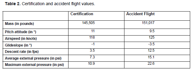

Il y a le tableau suivant dans le rapport qui donne en première colonne les conditions théoriques et en deuxième colonne les conditions réelles.
On dirait que les valeurs sont pour une altitude plus élevée et on peut imaginer qu'on avait plus de marge à raz de l'eau avec peut-être des effets de surface favorables (l'air pris en poinçon entre l'aile et l'eau). A vue, on dirait qu'il n'était même pas à -3° ni à -4m/s. Mais là encore, je ne connais rien au sujet.
Encore une fois, je vais à tâtons dans un sujet que je ne connais pas et suis à l'écoute.
