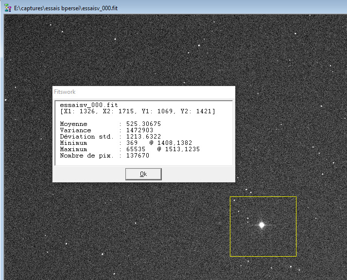

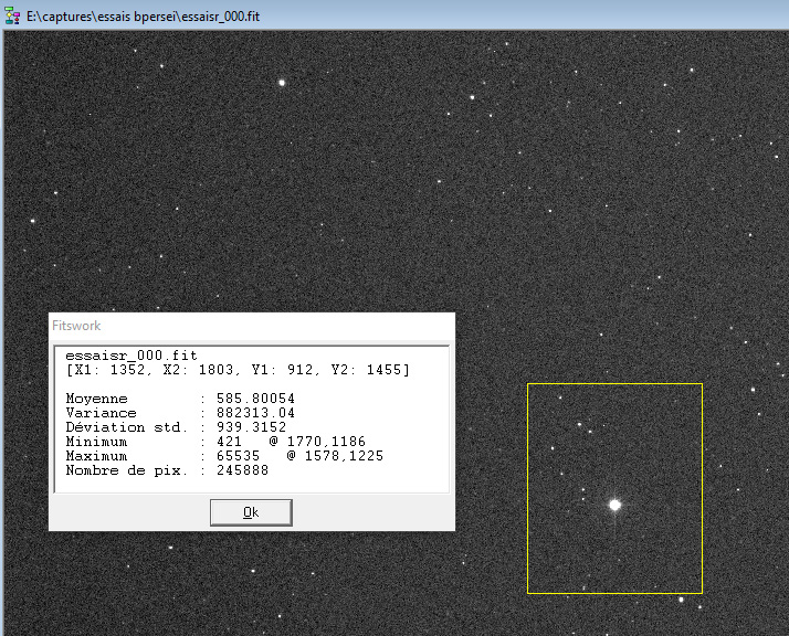

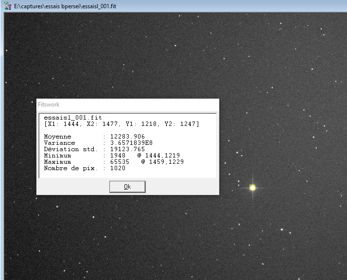

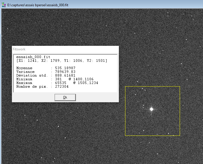

Après quelques essais
5 s en L, l'étoile est cramée
en R aussi
en B pareil
et aussi en V
je ne vois pas comment on pourrait faire > 15s sans être surex

J'ai essayé de défocaliser mais même avec des donnuts en guise d'étoiles + filtre rouge...ça crâme à 15s
reste plus qu'à obturer partiellement le tube
bon, je m'y remettrai sur une étoile moins brillante :)
