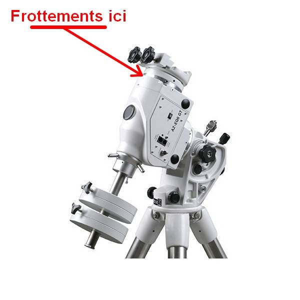

Le diamètre intérieur des roulements est trop important , l'axe DEC au lieu d'y être rentré à frottement dur a un " léger " jeu.
Avec la barre de contre poids horizontale l'axe AD est parfaitement fluide mais au fur et à mesure que l'on redresse la barre de CP ver la verticale l'axe DEC descend , la tête qui supporte la platine instrument vient "frotter" sur la monture .
Il faudrait faire un test en remontant la tête de la monture et voir si l'axe continue de descendre ...
:b: L'axe doit pouvoir coulisser légèrement dans le roulement puisque c'est ce déplacement qui embraye ou débraye les freins.
