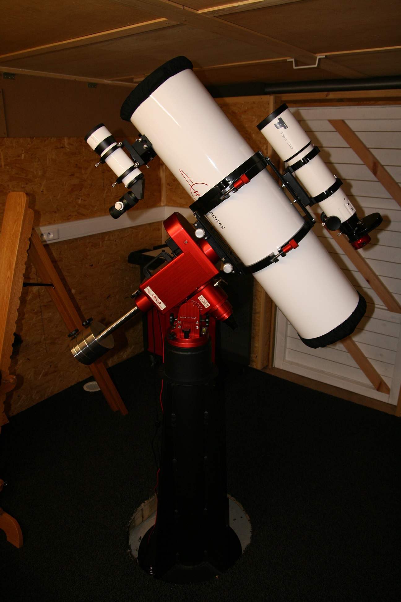

Bonjour, j'ai cette monture depuis 4 ans. Je l'utilise avec PRISM 10 dont l'un des outils privilégiés est le pointage astrométrique. J'affectionne les petits confetti de quelques arcmn gourmands en focales longues et poses conséquentes donc autoguidage exigeant et erreur périodique à la fois raisonnable et longue. Rien dire sinon qu'elle est top dès lors qu'on ne lui demande pas de performer comme une monture à entrainement direct dont le prix est sans commune mesure. Quant au prix de LineAR, il serait judicieux de le comparer non à une EQ6 mais à une taka EM 200. Un bon indice : le marché de l'occasion pour ce produit est microscopique :)
J'ai la version qui fonctionne avec eq mod en poste fixe.
Avec 16kg, elle ne bouge pas en photo (newton 200F5 et apo 80/480).
La seule chose est qui est justement bien, c'est la vitesse de réaction de la monture. Pour le prix, tu as une belle monture qui fonctionne out of the box.
