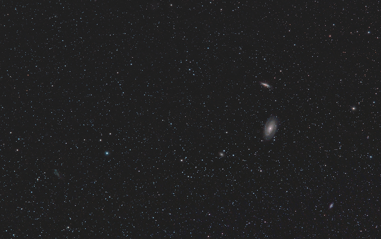

Bon, ça casse pas des briques. En même temps, je m'attendais pas a sortir l'ifn en pointant juste au dessus du centre ville Nantais.
Un grand champ presque au complet au téléobjectif de 300mm.
La nuit dernière a été bonne ici alors une fois la Lune couchée, il y a avait certainement la dernière occasion du mois.
A7S + nikon 300f4 AFS à f4
290x30s 19 dof
Tri des brutes et traitement via DSS

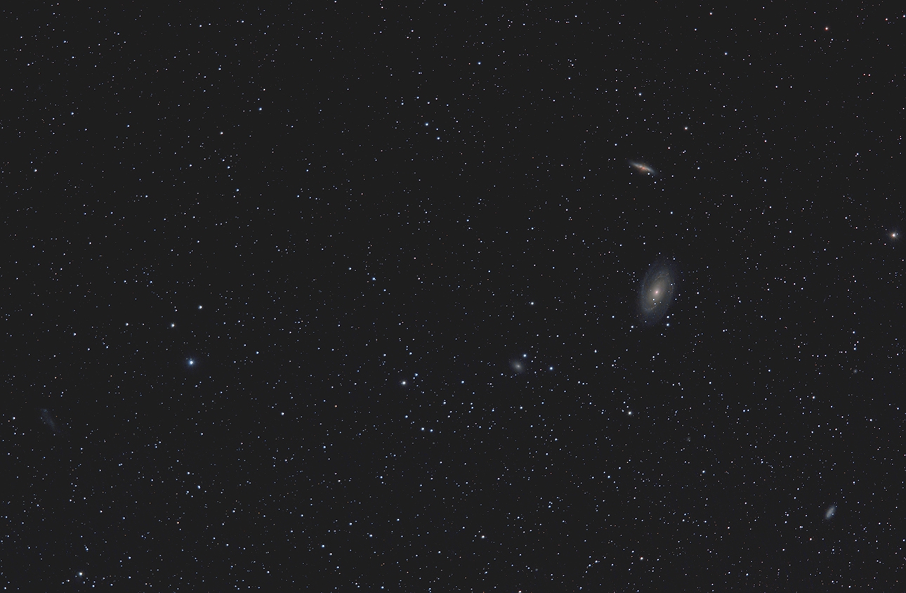

Et une V2 avec ce coup ci les 290 brutes bien sélectionnées:

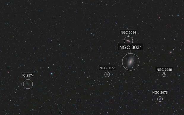

Puis la full:
get.jpg"]get.jpg[/url]

Je viens de me rendre compte que c'est la version "tout venant" que j'ai posté. C'est à dire que c'est l'empilement des brutes avant le tri.
Soit environ 470 brutes mais parmi elles beaucoup on un fond de ciel très haut et une fwhm à la ramasse.
Je suis en train de travailler sur la version triée et là, il ne reste que 290 brutes mais de meilleure qualité. Au final l'empilage de 290 brutes est meilleur que celui avec 470.
Je les tri pour ne garder les plus fines et celles ayant le fdc le plus bas.

La couleur de la v2 me semble moins bonne mais la promenade sur la full est bien plus intéressante. Pour une fois j'ai veillé a garder une full a peu près propre.
