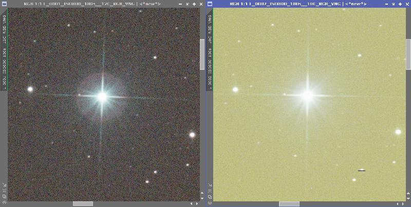

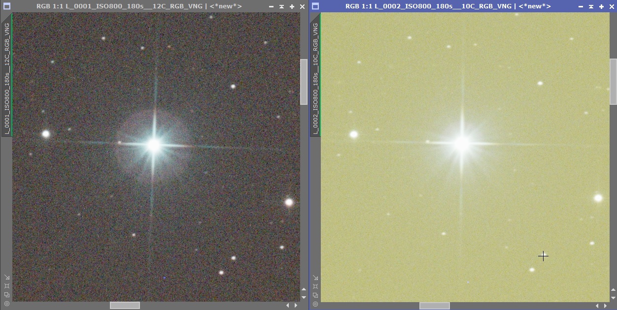

C'est bien le filtre qui est à l'origine de ce halo lumineux :
à gauche avec filtre Baader UHC-S et à droite.....sans.
mêmes temps de pose, mêmes niveaux avec STF de Pixinsight, on voit bien l'efficacité du filtre, j'ai 5 candélabres d'éclairage public autour de mon jardin !
C'est donc sans solution si c'est une réflexion sur les faces interne du filtre, sauf à en tester d'autres et à changer de modèle.
Merci à vous tous.
JP
