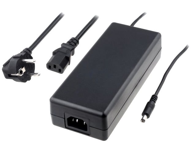

A mon avis le problème vient de ton alim à découpage.
Je suppose que le câble 220V est sur 2 fils et n'a pas de prise de terre. Dans ce cas "une terre virtuelle" est recrée en interne au alentour de 110V par rapport au neutre et comme il y a toujours des courants de fuite, sa picote.
Solutions:
  • Batteries
  • Alim à transfo bobiné (isolation entrée/sortie)
  • Alim à découpage avec prise de terre (pour avoir une vrai référence à la terre)
JL

Merci beaucoup pour cette réponse très précise !
Je vais essayer de trouver une autre alimentation !
Je n'aurais pas pensé que ca puisse venir de là...
C'est en effet un transfo sans prise de terre...

L'avantage de changer d'alimentation... c'est que mon alim actuelle me cassait les oreilles... elle faisait un petit bruit aigü très désagréable en permanence...un peu comme un condo qui siffle :mad::mad:
Je vais prendre chez l'ami Pierro, elle a l'air bien son alim et au moins pas de risque de se tromper dans la polarité... :be:

Théoriquement ce genre de transfo est en double isolation (symbole avec 2 carrés imbriqués) donc pas de fuites ! :b:
J'ai exactement le même problème sur mon Atlas EQ-G et le même genre de transfo, j'ai solutionné le problème en reliant un fil électrique dénudé et scotché sur un pied et planté dans la terre... ça marche nikel

C'est en effet une solution, mais c'est un peu pénible et ca ne soigne pas le mal à la source.
Quand je passe un coup de testeur de continuité sur le PCB de l'EQ-G, je constate que le - et la masse sont reliés à la monture.
Donc avec une alim avec prise de terre, ca devrait résoudre le problème.
Ou bien il faut isoler le PCB du reste de la monture...

Oui sauf les "Y cap" (capa en Y) pour la CEM pour créer une terrre artificielle. Il y a des petites capas entre l'entrée et la sortie ça fixe donc la tension moyenne du montage à la moitié du secteur, 115V en gros, mais avec un courrant infime.
Désagréable mais pas dangereux.
