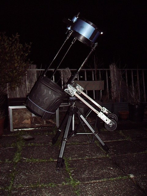

Bon, des photos dans un état pas encore fini et enjolivé...
Snivel en couche-culotte:

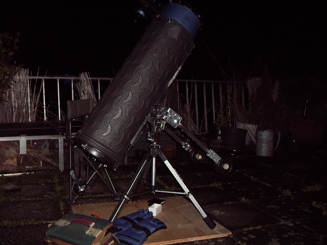

Puis en couette après avoir déterminé la bonne répartition des contre-poids
(essai de ce soir avec la planche "stabilisatrice", les pieds sont enfoncés dedans):

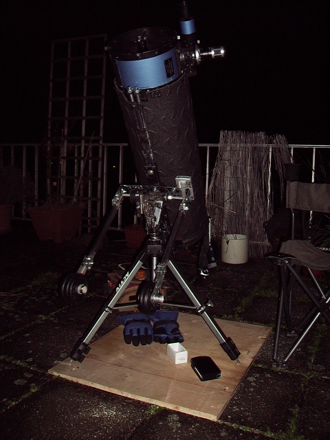

Et pour finir Snivel quasi de face, avec une petite radio accrochée (bras côté oeil) histoire d'écouter une émission que j'aime bien:

que de changements, la présence de contrepoids donne à la monture des allures d'équatoriale à présent. Le syncopson est sûrement plus efficace d'utilisation maintenant mais n'as tu pas trop perdu en transportabilité, tient-il toujours dans sa valise ?
La structure à seulement trois tubes à du poser pas mal de problème pour adapter la jupe ou la chaussette, il fallait le trouver ce tissus souple "à mémoire". Les croissants de Lune sont de circonstance en plus.
Tu écrits que problème c'est les vibrations. Sont-elles dues au trépied, à la tête ou est-ce une faiblesse de la structure 3 points du tube ?
Ça sent le pied colonne + monture équatoriale posée à demeure sur le toit tout ça (coupole ? ;) ). Un trépied plus léger azimutal et plus facilement "paquetable" pourrait être dédié aux sorties.
Jolie réalisation quoi qu'il en soit. Si on récapitule, le seul élément dédié à l'astro qui a été acheté c'est le tube lui-même, tout le reste c'est de l'invention/réalisation personnelle.

Alu, la petite valise, c'est celle dont la poignée télescopique a lachée comme je l'ai narré dans Murphy et le brico (message 14)
Maintenant tout tiendra dans la valise plus grande récupérée en rue (message un peu plus loin)
Notez que j'ai recyclé les bras télescopiques de la valisette: ce sont eux qui tiennent les contrepoids de Snivel.
Merci Sade d'avoir vu le côté "partenaire"...c'est justement pour cela que je le surnomme "Snivel", comme le sympa robot dans Sillage.
Le poids? Faudrait que je vérifie avec un pèse-quelqu'un mais au fur et à mesure que je chipote ça monte :confused: , le prix à payer pour plus de stabilité.
(n'empêche qu'avec la valise à roulettes ça ne me dérange pas trop)
Dire qu'avec un 250/1200 il y a moyen de faire plus léger et compact!
En principe ça devrait aussi marcher avec un 200/1000 sauf que
- le centre de gravité est plus haut
- l'oculaire est plus bas
Donc il faut placer les tourillons assez haut (60cm minimum) et je n'ai pas envie d'empiler des boîtes, d'où l'idée du trépied altaz succeptible d'acceuillir tout instrument de moins de 10 kg muni d'une queue d'arronde mâle (mes big binos en premier)
Les mauvaises vibrations sont ainsi éliminées étape après étape: assemblage tubulaire OK, monture OK (c'est vraiment du solide!), reste le trépied...
Pas encore mûr pour les virées celui-là mais ça viendra.
Comme tu le subodores Alu, sur le toit il y aura un pied colonne/table équatoriale.
Parfait pour grossir en planétaire (mes observations principales depuis Bruxelles)
Il sera bien polyvalent le Snivel !
A+,
Patte.
Ben voilà: le trépied est stabilisé, le montage ne se fait plus en 1-2-3, faut compter à 6 mais quel gain de stabilité!
Test concluant la nuit passée question vibrations, tenue de collimation, confort d'hauteur d'oculaire (seulement une 20taine de cm de différence zénith-horizon)
Encore un petit effort pour doser la fluidité/dureté des mouvements, puis finition peinture et voilà.
A la maison le montage se fait aussi vite qu'avec ma base classique: le "tube" et la monture/trépied restent pré-assemblés et la mise en place ce fait comme avec un dob classique.
Sur le terrain ce sera une autre paire de manche!
Faudra encore m'exercer les yeux bandés car actuellement je ne dois plus attendre des masses pour la mise en température :be:
(au fait je ne trouve pas ça trop grave mais pour épater la galerie avec un truc style pop-up, ce n'est pas gagné)
Ce qui est vraiment pénible c'est démonter le schmillblick quand on est gelé sur place.
Je me demande si c'est aussi le cas avec les démontables "classiques" ou les compacts style Strock???
Patte.
