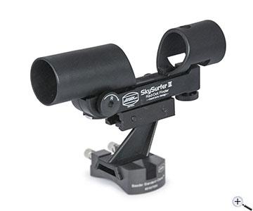

J'envisage de donner a mon Dob d'un chercheur point rouge. Je precise que j'ai deja un excellent chercheur mais c'est plutot pour degrossir le pointage.
J'ai trouvé plusieurs modeles:
-Le baader sky surfer
Le sky pointer de sky watcher
Quelqu'un a t il un retour sur ces pointeurs ou d'autres ( fiabilité, efficacité, fragilité...) ?

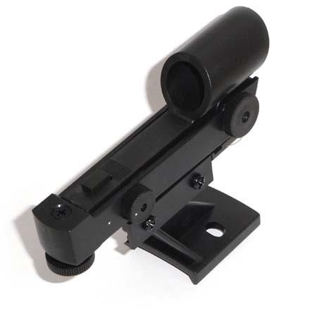

sur mon 300 ,j ai celui- ci:
http://www.teleskop-express.de/shop/product_info.php/info/p7892_TS-Optics-RDAC-LED-Red-Dot-Finder-for-astronomy-and-daytime-observation.html
je le tyrouve tres pratique avec la luminosité reglable et la croix aussi reglable.Peut etre un peu sensible à la buée( je lui ai fait un petit pare-buée) .J ai eu le skywatcher moins cher mais le point est trop lumineux et non reglable.
