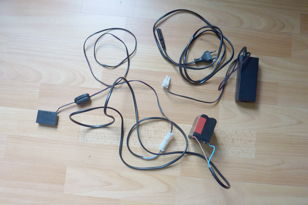

niveau alim, de mon coté, pour pouvoir faire de long time lapse,je vais faire comme avec mon 100D: batterie 5 Ah de de type Sony NP F930 (ça doit être à la base pour les camescopes), je coupe les fils de l'adaptateur secteur et branche sur cette batterie (faire bien évidemment super gaffe à la polarité!!!)
Sur mon 100D je pouvais faire des time laspse de 12h sans crainte de perdre l'alim. Un grip n'est pas suffisant et se lever en pleine nuit pour ça, c'est pénible...C'est une solution peu encombrante.

JP, ça marche pas sur le Sony. Il n'y a pas d'adaptateur secteur dessus, mais uniquement une prise USB qui permet de recharger la batterie boitier à l'arrêt. Il faut impérativement utiliser un petit adaptateur qui se place dans le logement de la batterie (7.5V).
Le 100D, c'est comme l'A7S l’adaptateur utilise le logement des batteries. :)
Donc, j'utilise l'adaptateur, je coupe les fils en sortie de tranfo que je branche directement sur la batterie 5Ah. J'ai mis des connecteurs rapides avec détrompeur sur les fils coupés pour pouvoir utiliser soit le transfo 220V-7,2V soit la batterie 5Ah. Avec le 100D, j'utilise ce montage depuis 3 ans. Pour l'A7S, il faut que je récupère les connecteurs rapides. Je compte faire ça cette semaine.
Voici la version 100D:

Et donc il faut que tu achètes l'adaptateur que j'ai mentionné dans mon lien plus haut. Parce que c'est pas fourni d'origine.
Perso comme j'alimente tout en 12V, je me suis fait un adaptateur 12/7.5V.

mon adaptateur secteur est en 2 pièce : l'adaptateur batterie terminé par une prise jack femelle et le transfo qui vient se fixer dessus. le montage devient moins complexe que celui de mejean si l'on veut conserver une alim par batterie
De mon coté, j'ai pas de 12V pour le nomade léger! :) Il faudrait que je m'y mette si un jour je voulais rajouter un guidage pour du dithering (je crois que les systèmes de guidage autonome fonctionnent en 12V?)
Ton adaptateur est équipé d'origine d'une sortie jack? Si oui, c'est quel modèle?
