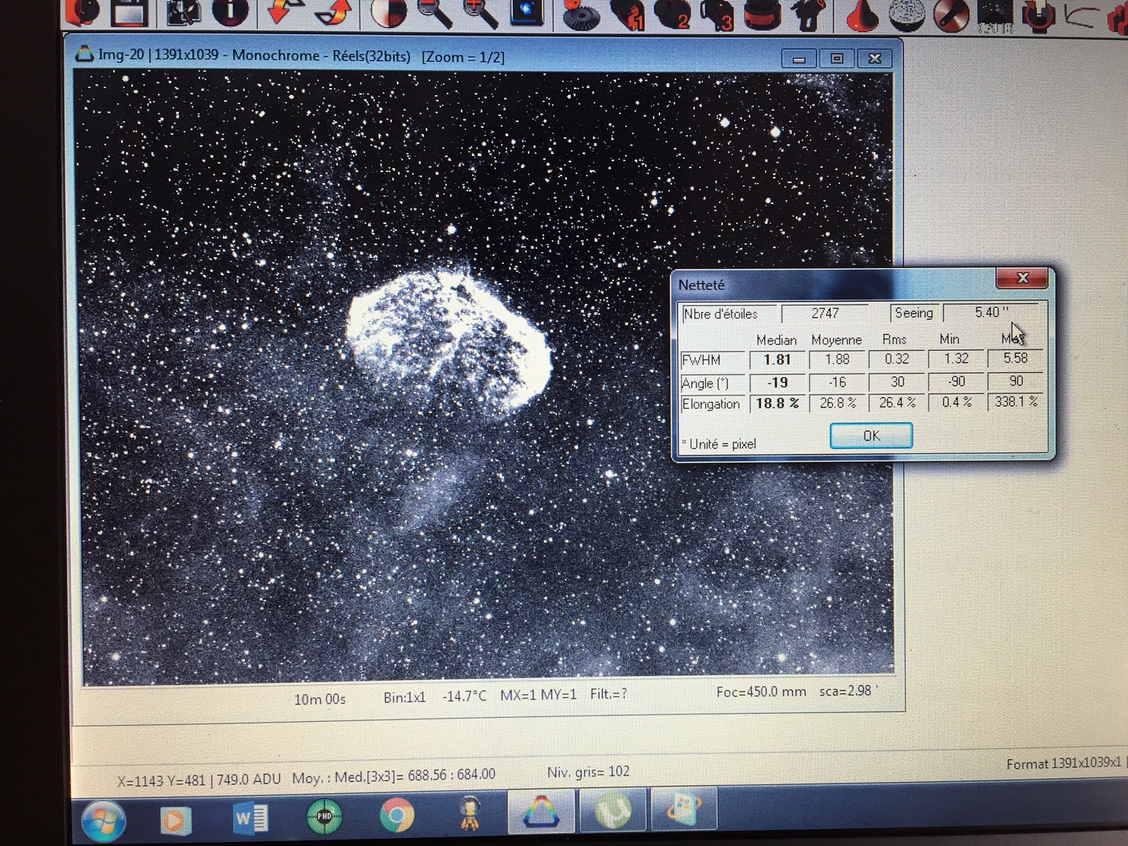

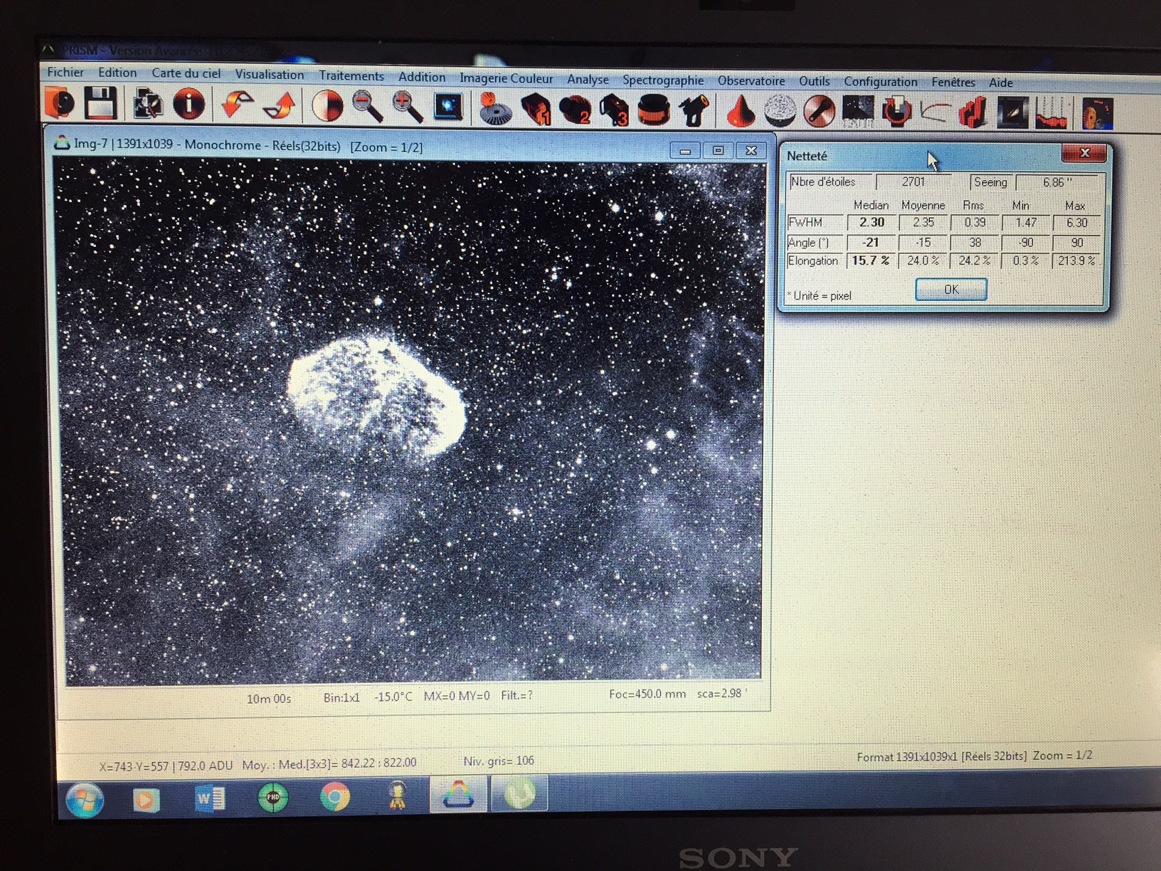

Merci de t'impliquer dans cette discussion. Concernant l'image, j'utilise PRISM 10 pour mesurer la fwhm, voici deux brutes au hasard:
fwhm 1.8:
fwhm 2.3
Alors est-ce que dans le lot il y a une catastrophe qui dégrade tout ? Est-ce que PRISM ne sait pas mesurer correctement ? Concernant le traitement, il est presque inexistant étant donné que je me suis limité au prétraitement (offset et flats) puis sous Pix, un staralign puis un drizzle et c'est tout ...
Une idée ?
si je dis pas de betise tu es à un échantillonnage de 2,98" selon ton logiciel
or une FWHM à 1,8" (comme tu dis) est impossible car cela voudrait dire que tu meilleur que ta résolution théorique.
En fait la FWHM en " de tes photos sont respectivement : 5,40 et 6,86.
Ce qui loin de ce que tu pourrais avoir.
