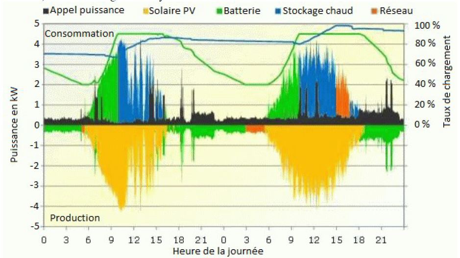

j'ai commencé par regarder l'allure de ma conso élec pendant un an avec un enregistreur OWL CM160. et j'ai vite compris que ce n'était pas réaliste en autoprod c'est ce que vous vous évertuez à me dire depuis un moment!! :D.
Grosse installation couteuse et encombrante, stockage énorme, onduleur énorme, décalage entre production (été) et consommation (hiver).
Donc plan D : ramener les consos à un niveau modéré. A partir de la tout devient possible et envisageable.
Vous commencez à connaître le topo : isolation, changement d'une partie du chauffage (bois), chasse aux conso de fond (aquarium tropical, certains appareils en veille...), chasse aux voraces (changement de frigo, mise en question du chauffe eau que j'ai finalement gardé mais sur-isolé), chasse aux pointes de puissance avec délestage...
du coup j'ai réduit ma conso de moitié avant de passer à l'autoprod. et nouvelles questions : pourquoi investir autant dans de l'autoproduction alors je fais déjà de belles économies?
c'est l'aberration transport électrique et électricité "sale" qui m'a décidé. comme la transition énergétique est super difficile au niveau des transport (98% pétrole) mais que j'avais une voiture électrique, j'ai voulu creuser la question jusqu'au bout.
A vouloir optimiser ça commence à être une usine à gaz qui marche bien. Pour faire face aux creux de prod : 6kWh stockés dans le chauffe eau, 8kwh stockés en batterie et 4 à 16 dans la voiture. si j'avais fait le plein, le soleil peut resté couché pendant 72h et j'ai de quoi tenir en faisant gaffe (douche rapide, pas de machine à laver, pas de balade en voiture)! et ensuite il me faut 3 jours de soleil pour refaire les niveaux tout en rattrapant les consos différées.
Prenez 5 minutes pour regarder ce graphique il permet de bien comprendre ce qui se passe en autoconso.

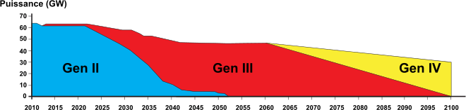

On voit bien que le remplacement à horizon 2040 de 80% de la puissance nucléaire installée par de l'EnR (si tant est que les filières soient robustes ce qui n'est pas prouvé aujourd'hui loin de là) est juste illusoire tant d'un point de vue économique qu'environnemental, cf le rapport du comité parlementaire des choix scientifiques : http://www.assemblee-nationale.fr/13/cr-oecst/rapport-final-surete-nucleaire-20111215.pdf qui date de 2011 mais qui intègre les conclusions post fukushima et qui dit "nous concluons que le devenir du bouquet électrique français doit se régler sur la vitesse de maturation industrielle des énergies renouvelables".
En résumé, remplacer des MW par de l'EnR aujourd'hui on sait faire (et il faut y aller), des GW non (mais on n'est pas dans une logique d'y aller non plus et ça ne me semble par contre pas bon).
Enfin, de là à valider les réacteurs de génération 4 (EPR = 3), ce serait capilotracté (mais comme même techniquement on y est pas encore, la question ne se pose pas).
Ainsi, le scenario 3 (page 72 du rapport parlementaire) explicite bien le plan "C".
