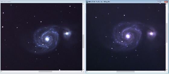

Ben apparemment vous avez toujours pas compris :confused:, comme le souligne Olivdeso la grosse différence est sur le bruit de lecture ou la QHY est larguée par rapport à l'A7 mais si vous faite des poses de 10 min le résultat sera identique, par contre cela nécessite un autoguidage qui tient la route.
impla007 poste la photo que tu m'as envoyé par mail (celle ou le temps de pose total est quasi similaire) et vous verrez que la différence n'est pas flagrante et pour bien faire met 2 brutes non empilé mais il est vrai qu'on vit une période ou on voudrait une image avec un signal d'un cumul de 10H en 30 secondes...

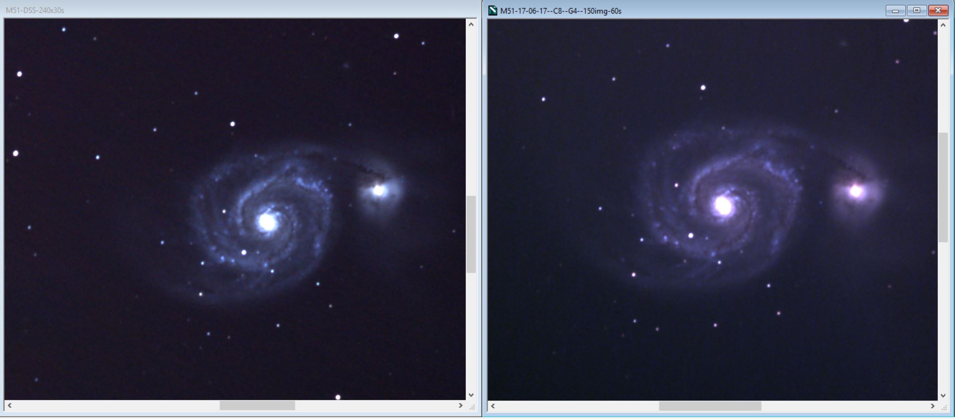

Il y avait une erreur de ma part sur l'autre post, car sur l'A7S il y avait 240 poses de 30s contre 150 poses de 30s sur la cam 86 donc, temps de pose quasi similaire...
On le voit bien sur le bandeau de comparaison sur la fenètre de l'image. A gauche A7S non defiltré, a droite cam86
Bon apparemment tu n'y arrive pas :D donc je prends le relais suivant ton mail :
240 x 30 sec pour le A7
150X 60 sec pour la cam86
:confused::confused::confused: Tu as tout bon ;)))
Comparaison totalement biaisée car le module de sotie de DSS te montrera toujours les mêmes niveaux.
Soit tu montres les 2 brutes cote à cote, soit tu montres les images finales avec ajustement de l'histogramme fait dans Photoshop par exemple.
Je suis bien d'accord avec toi, c'est complètement biaisé et cela n'a surtout pas de sens de faire ce type de comparaison. Sauf a dire ben voila, 240x30s cela donne cette image avec l'A7S et 150x60s donne cette autre image avec cam86. Par contre, ce que je sais c'est qu'il est difficile de faire une meilleure image de mon jardin, avec cam86 en posant moins longtemps. Ce que cette comparaison ne dit pas c'est si on aurait pas pu faire une aussi bonne image avec l'A7S en posant beaucoup moins longtemps...A mon avis, j'aurais aussi pu poser 20H avec l'A7S sans que cela me donne une bien meilleure image.....
j'ai fait cette image juste pour voir ce que donnait la cam86 et l'A7S. Si on veut comparer il faut évidement regarder les brutes et le RSB et faire une comparaison sérieuse mais, je n'ai pas encore eu le temps de le faire. Mais, si vous y tenez, je peux mettre les brutes quelques part..
Modifié par impla007
