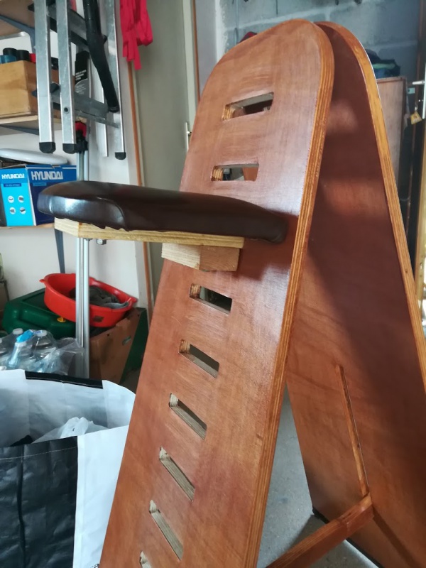

Plus l'assise sera profonde et plus l'effet sera prononcé. 20cm me semble pas mal pour le confort et même à 15cm ça reste jouable
et
Pour la stabilité, ma chaise fait 102cm de hauteur repliée et une fois dépliée : 99cm et 58cm d'empattement
Le tout c'est que l'assise à la 1ere postion ne soulève pas l'arrière de la chaise.

Sinon, j'ai fais une modification au niveau de l'assise.
Le côté élastique ne me plaisait pas vraiment.
J'ai donc fixé un morceau de hêtre afin d'obtenir une assise plus ferme.
ça fonctionne bien, même si ça alourdit très très légèrement l'assise :
Ah oui, bien vu, ça empêche l'assise de basculer, et ça devrait empêcher le bord des encoches de s'abîmer. :)

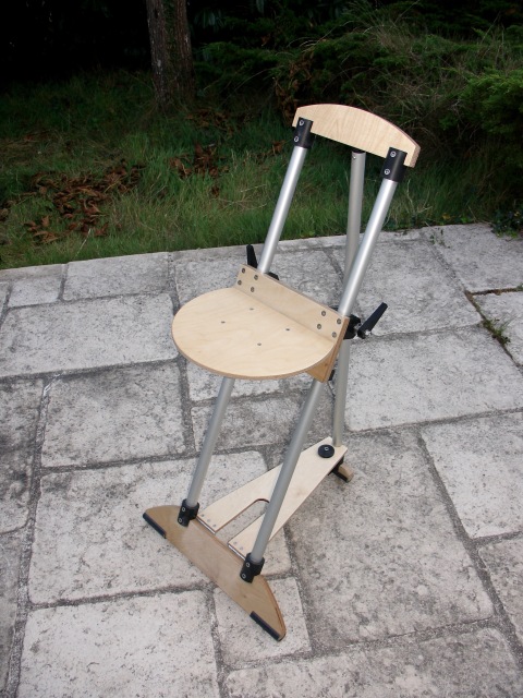

Bonsoir à toutes et tous,
En gros dans les chaises de fabrication perso il y a celles du type échelle en bois ou métal (erayer, …) et celles du type plateau (fcouma ou serge vieillard, …).
Pourrait on avoir une idée de la masse de chacune, car il me semble que celles en plateau doivent être plus lourdes que les autres ?
Les autres dimensions (en enveloppe) seraient aussi utiles, quel écartement entre chaque position de l'assise, largeur du pied à l'avant, ecart entre pied avant et arrière, cela éviterait aux nouveaux constructeurs de guider le dimensionnement.

Les infos ont été données dans ce post
Cependant, j'ai fait un tutoriel ici :
http://astrotuto.com/tutoriel/157
