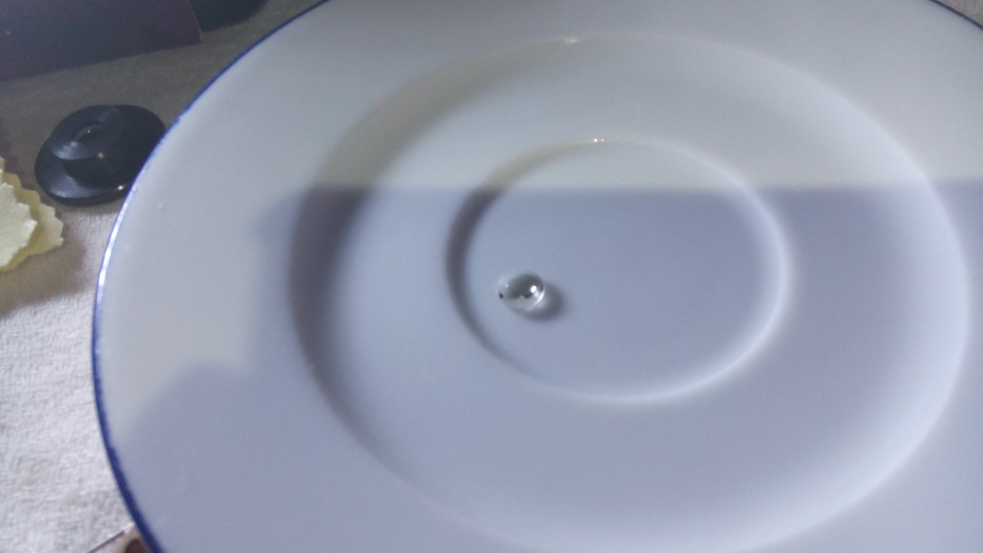

Mais si Sylvain m'a trouvée pour réparer son Clavé !
Je rajoute des images sur la façon de faire.
Comme c'est un oculaire simple, on peut contrôler l'alignement sans trop de difficulté. Je m'y suis reprise à plusieurs fois quand même.
Un oculaire ça se recolle, il faut de la patience, de l'outillage.
La lentille recollée au baume du Canada.

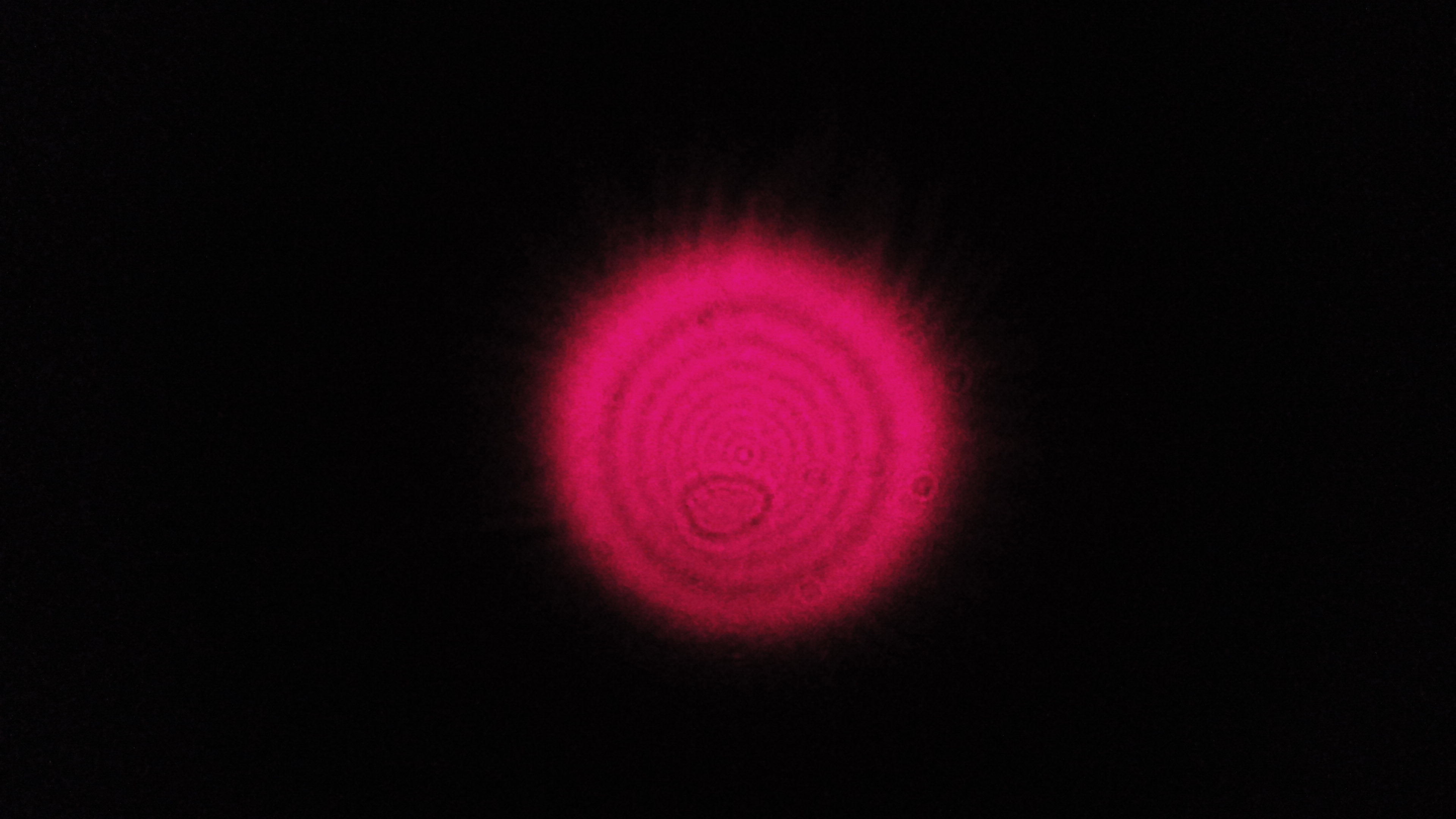

1er test : aillleu ! (c'est pas sec)
Le lendemain, c'est tout bon.
Pas de vilaine poussière et un anneau de newton bien séparé
Le plus dur : travail à la loupe et dans une athmosphère stable pour éviter les cheveux, cils, grains de poussière. Je regrette de ne plus avoir accès à une salle classe 100, ça aide beaucoup.
Ah aussi, j'ai finie shootée à l'alcool et à l'acétone. Je ne referai plus, c'est trop petit pour bricoler ça à la maison. Le RKE 8mm ça va encore.
Myriam
ingé en micro-électronique (grande utilisatrice de photogravure microscopique fut un temps)
Note : je suis rentrée une fois à la boutique Clavé il y a plus de 30ans, croisée Marcel. Inoubliable.
