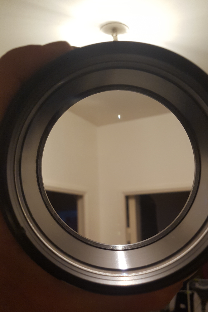

Voila je possède un modèle de lunette Meade 90 1000, modèle 395.
Acheté d'occasion il y un peu plus d'un mois, et qui me donne de très bonne images en lunaire et planétaire (les meilleure image de la lune, tout instrument que j'aie possédé).
Mais il y a une tache bizarre sur la lentille frontale, et aussi quelque micros rayures (pour ces dernières je pense que l'ancien proprio a du vouloir nettoyer de manière inadapté)
Mais cette tache, sauriez vous qu'est ce qui a pu provoqué ce genre de tache ? soleil de manière prolongé, humidité, frottements ?
Et est-ce récupérable d'une manière ou d'une autre ?
Dans un but esthétique, vu la qualité des images fourni par la lunette, il n'y a pas ou très peu d'impact.
Je pense que cette tache se situe sur l’extérieur de la lentille extérieur, mais je ne peut pas le confirmer a 100 %, impossible de desserrer la bague qui maintient les lentilles, elle est collé, et je ne veux pas causer de dommage en forçant.
La lentille vu de son axe ne me montre pas la tache :

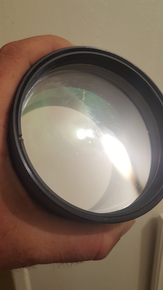

17072501103014538715167668.jpg"]17072501103014538715167668.jpg[/url]
Vu décalé, la tache se situe dans le haut sur la gauche :
Merci pour vos précisions.

Essaye de nettoyer la tâche, papier toilette + nettoyant vitres, tu ne risques rien au vu des rayures en arc de cercle...
Si ça ne pose pas plus de problèmes que ça ne touche à rien d'autre... En voulant dévisser le barillet tu risques de faire plus de mal qu'autre chose...
Ne pulvérises pas le produit sur la lentille, il irait se loger entre les éléments loptiques : là ou ça ne sèchera jamais.
Tu mets le produit sur le papier.
