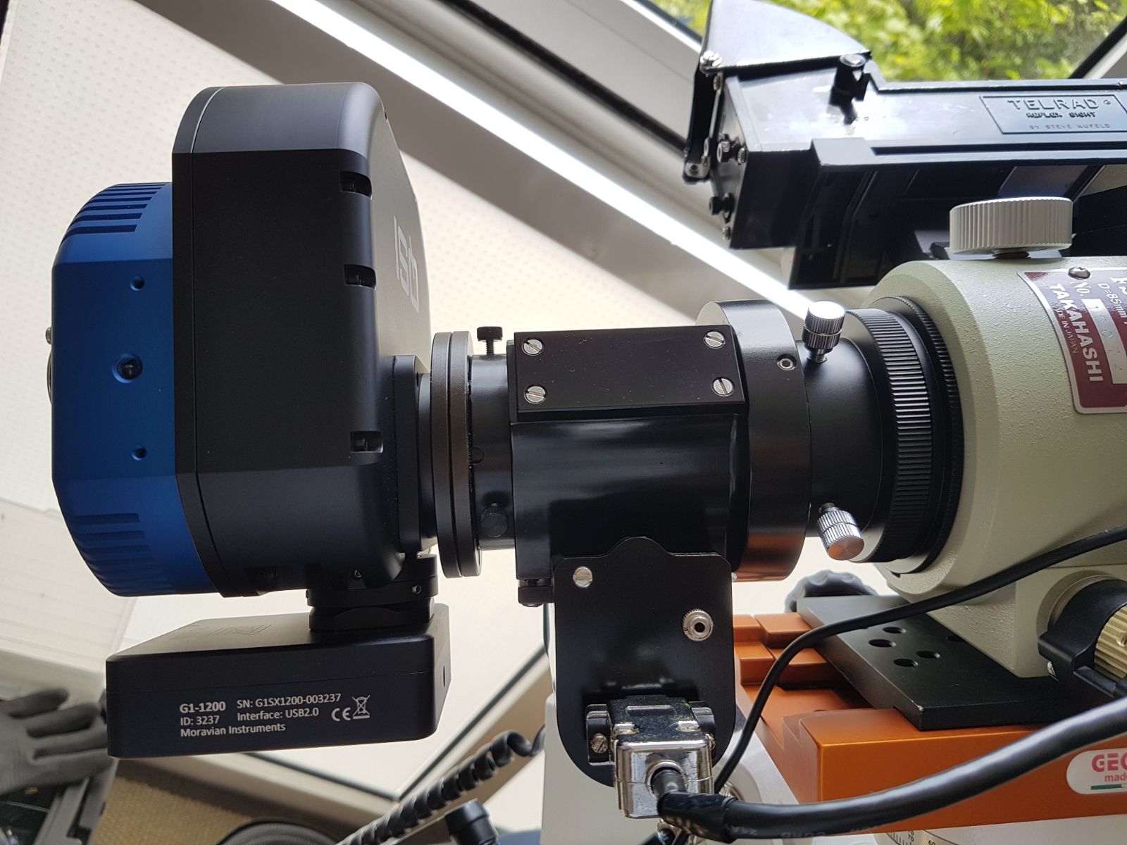

Je m'intéresse au TCF-S pour ma fsq106. l'idée est de bloquer le focuser d'origine et de mettre le TCF "en série " .
Mais que devient ce montage avec le réducteur 0.73 ? :?:
Sans doute mais il faudrait utiliser le TCF-S3 et là ce n'est plus le même prix !! Ca ressemblerait aux modifs type "bazooka " avec le focuser Atlas ?
Hello,
Je ne sais pas sur la 106, mais sur la 85, pour pouvoir utiliser le réducteur, il faut virer le PO d'origine car pas assez de backfocus si on ajoute le TCF au PO d'origine rétracté. Par contre nickel à la focale native.
Miguel
  michelsonia a dit :
C'est bien ce que je crains !!
Après, rien de plus facile que d'enlever le PO d'origine et que Didier fasse un adaptateur. Il connaît la musique. L'avantage de maintenir le PO d'origine et de pouvoir faire du visuel à l'occase même si pas la vocation d'une FSQ.
