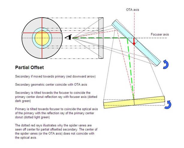

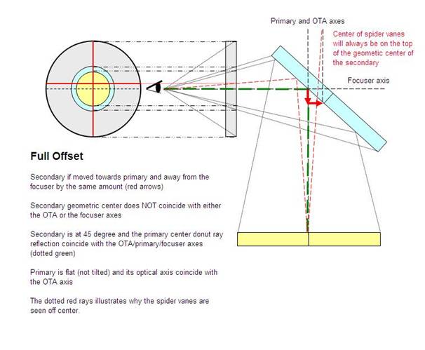

Je me pose aussi la question de l'influence de l'offset du secondaire. En effet, selon la manière dont il est réalisé, l'axe optique n'est pas forcément parallèle au tube, et cela peut engendrer un décalage sur les coordonnées.
Pour préciser les choses, l'offset peut être réalisé en éloignant le secondaire du PO, comme indiqué sur cette image (flèche horizontale rouge) :
L'offset peut aussi s'obtenir sans reculer le secondaire, mais en jouant sur son orientation :
(article d'origine : https://www.cloudynights.com/articles/cat/articles/collimation-and-the-newtonian-telescope-v4-r2599)
Les deux solutions sont équivalentes optiquement, sauf que dans la deuxième l'axe optique (en tirets verts) est incliné par rapport à l'axe du tube. Pour les mêmes coordonnées affichées, le télescope va alors pointer dans une direction légèrement différente. Or rien ne garantit que d'un tube à l'autre on retrouve la même configuration, même s'ils sont tous rigoureusement collimatés. Cela pourrait expliquer pourquoi tous les télescopes Goto ne semblent pas égaux sur la précision de pointage.
