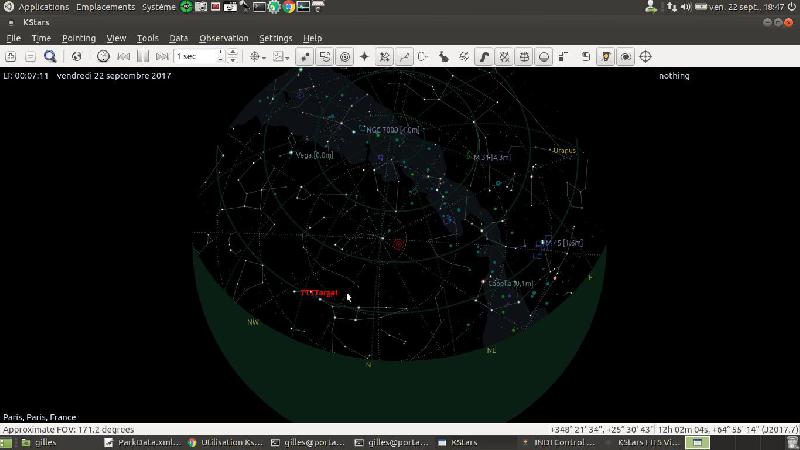

ch_porchet Posté 22 septembre 2017 Posté 22 septembre 2017 Bon me revoilà !!! J'ai eu un grave soucis avec le crache de mon portable sous Ubuntu. Enfin tous refonctionne ! alors je reviens au sujet de cette carte du ciel, avez-vous un solution pour changer la vue de celle-ci. Car on est bien d'accord que on vois la carte depuis l'espace et on a le globe devant nous , mais moi j'ai envie que le point de vue se trouve a l'intérieur du globe en direction de l'espace ,en faite comme toutes les autres carte du ciel. Donc ,est-ce possible ???

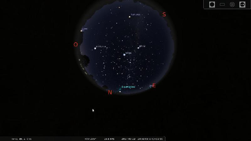

gehelem Posté 22 septembre 2017 Posté 22 septembre 2017 ch_porchet a dit : Bon me revoilà !!!(...) Car on est bien d'accord que on vois la carte depuis l'espace et on a le globe devant nous , mais moi j'ai envie que le point de vue se trouve a l'intérieur du globe en direction de l'espace ,en faite comme toutes les autres carte du ciel. (...) Je pense que tu te trompes. On est bien d'accord que c'est de cet affichage dont tu parles : Regarde bien la Grande Ourse : elle est bien dans le bon sens, vue "de l'intérieur", n'est-ce pas ? (pour dézoomer, la molette de la souris) Dans Stellarium, c'est pareil :
ch_porchet Posté 22 septembre 2017 Posté 22 septembre 2017 Alors je vais un peut mieux regarder,mais on est quand même d'accord que la perspective de la première image est fausse . Car comme elle est imagée,cela veut dire que On se situe "dehors" de notre atmosphère.

gehelem Posté 22 septembre 2017 Posté 22 septembre 2017 ch_porchet a dit : Alors je vais un peut mieux regarder,mais on est quand même d'accord que la perspective de la première image est fausse .Car comme elle est imagée,cela veut dire que On se situe "dehors" de notre atmosphère. Non non non, la perspective est bonne je te le garantis. Ce qui te choque c'est l'effet "grand angle" : le champ affiché est là de 360°
ch_porchet Posté 22 septembre 2017 Posté 22 septembre 2017 Je reviens à la première image,quand tu zoom ,tu te rapproche certe, mais tu vois toujours depuis "l'espace"ou alors y a un truc qui m'échappe
ch_porchet Posté 22 septembre 2017 Posté 22 septembre 2017 Peut être que m'explique mal, Si tu prends par exemple stellirium , tu peut mettre la carte du ciel exactement comme tu vois les étoiles depuis chez toi. Alors que cela me paraît impossible du faite Que l'on est pas au sous le ciel mais en dehors.
gehelem Posté 22 septembre 2017 Posté 22 septembre 2017 ch_porchet a dit : Je reviens à la première image,quand tu zoom ,tu te rapproche certe, mais tu vois toujours depuis "l'espace"ou alors y a un truc qui m'échappe Essaie avec Stellarium, avec une vue de jour : Tu verras l'herbe du prés depuis lequel tu observes, et où son posés tes pieds virtuels. En zoomant/dézoomant, je pense que tu pigeras : "l'herbe entoure la boule"
ch_porchet Posté 22 septembre 2017 Posté 22 septembre 2017 Mais tu as entièrement raison ,quel nul je viens de me rendre compte de mon erreur. Quel NULLLLLL. Par contre je n'arrive plus a mettre en français le programme ,enfin je sais plus comment on fais pour installer le pack français
