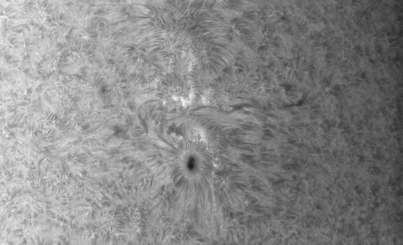

toujours au Mak127/ERF135/Quark/ASI174MM, une région active prise dimanche matin avec assez peu de turbulence à f/d 30 (0.4" d'échantillonage). Superflat sur la surface solaire en balayant le disque.
Empilement surface avec AS! et ondelette avec registax en mode groupé. 75% retenue sur 1500 à 0.039s de pose unitaire. Rien de très compliqué.
Par contre je me demande si il est nécessaire de faire les acquisitions en 16bit (14bit réel) car les avi saturent vite mon ssd, surtout pour faire les séries d'une animation.
Merci !

Faut il imager en 14 bit unitaire, ou en 8 bit unitaire, j'hésite à diminuer la dynamique pour augmenter la cadence d'image (elle double presque)

Tu es à combien de gain lorsque tu images et qu'est ce que tu utilises comme logiciel de capture ? Si tu te sers de Firecapture en HighSpeed il me semble que tu n'est plus en 16 bits (14 bits) mais en 10 bits mais franchement je ne me suis jamais trop intéressé à la quesiton, j'essaie surtout de capturer le plus rapidement possible avec un gain à 0 ! J'ai dans le passé testé plusieurs mode et je ne vois pas trop la différence, sauf sur la vitesse d'acquisition !

Chouette cette animation,
Mais je pense que tu sélectionne trop d'images(75%) essaye d'en prendre moins 50 sur 500 me semble un Max (voir moins),ce n'est pas une critique ,mais juste un conseil.;)
Paul
Wilex: le gain est fixé à 200, j'utilise fire capture mais pas en high speed. La caméra est de toutes façon 14 bit il me semble. J’essaierai imppg mais j'ai aussi besoin d'un tranformateur Avi Gif animé de qualité. Le mien écrase la dynamique et rajoute des arthéfact de compression.
Banjo: oui je n'avais pas envisager cette option mais j'ai fait quelques essais et c'est effectivement mieux avec moins d'images mais de meilleures qualité (25% des images) Merci

pour le format .Gif , j'utilise PIPP tu peux choisir la qualité et le nb images/s

j'ai à peu près le même échantillonnage que toi pourtant je suis à gain 50 et -de 5 ms pour la surface ,pour les anims je fais des captures suivant le ROI de 200 à 500 images entre 1 et 5s (j'en garde entre 10/20 suivant la qualité) toutes le 30s voir toutes les 20s si c'est des protus sur le limbe (évidement le gain est plus fort si es protus sont faibles).
Tu as raison de privilégier la vitesse "d'obturation" mais attention vidéo de 15s il y a beaucoups de choses qui bougent vite.
